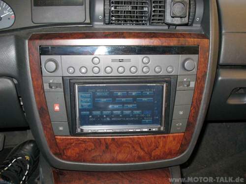

ich habe in meinem Omega B Facer auch ein DoppelDin eingebaut. Ich habe nur kein Navi mit dem orig. Radio. Bei mir hat es auch bis auf eine Sache geklappt.
Um die aktive Boxen von Bose anzusteuern über das Kenwood DDX6029 brauchte ich den Schaltplan wie die Weiche unter der Hutablage angeschlossen wird bzw. Remote bedingt angeklemmt wird.
Wenn du auch das Bosesystem verbaut hast melde dich un ich sende dir den Schaltplan vom System.

@aki76 sieht ja gut aus dein radio.
aber was ist mit deinen bc?
ich mache ja nur so ne brühe wegen meinen bc weil ich den weiterhin nutzen möchte.
