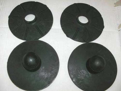

Habe heute festgestellt das am Omi die beiden Hinterachsfedern gebrochen sind.
Es handelt sich um einen 2,2 L mit 144PS Automatik.Welche Federn kann ich einbauen?
Werden auch die Auflage Gummis mit getausch ? Wo bekomme ich diese und gibt es unterschiede ?
Noch eins wie lange muss ich für diese Arbeit rechnen.
Vielen Dank für die Antworten.

Deine Federn bekommst du recht günstig bei autodoc. Musst schauen ob sie für deinen Wagen passen den gibst du zuerst ein dann sucht er dir die Dinger raus die Unterlagen sollte man auch mit erneuern das Problem besteht nur darin dass sie wohl nicht mehr erhältlich sind. Du bekommst diese allerdings auch nur beim FOH !
als Arbeitszeit würde ich für einen ungeübten schrauber, Voraussetzung natürlich vernünftiges Werkzeug also federspanner und am besten natürlich eine Bühne in einer selbsthilfewerkstatt , ca.eineinhalb Stunde pro Seite rechnen.

Die Gummilager sind im allgemeinen immer noch intakt, ein Defekt hier ist wirklich selten, aber das sieht man erst genauer, wenn die Federn raus sind.
Unterschiedlich sind (R4 zu V6/R6 Motorisierung), Kombi und Limo, mit oder ohne Niveau, Tieferlegung(Sport), oder selten, Polizeifahrzeuge oder schlechte Wege Ausrüstung.

Federn HA Gummiunterlage
Zuordnung Federn
Zuordnung Federn Omega B

Wie schon geschrieben geht es ohne lösen der Stoßdämpfer.
Karosse anheben und sichern, Federn mit Federspanner zusammendrücken / schrauben.
Vorsichtig heraushebeln.
Federspanner gleichmäßig lösen, neue Feder mit Federspanner zusammendrücken, vorsichtig einbauen und Spanner lösen.
Ohne Hebebühne sind 45 min. pro Seite schnell um.
Hebebühne und Hydraulikfederspanner sind sicherer, Verletzungsrisiko ist hoch. 10 min pro Seite wenn Fahrzeug auf der Hebebühne steht.
Die Gummis sind oft verschlissen, schon nach 130.000km.
