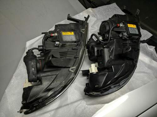

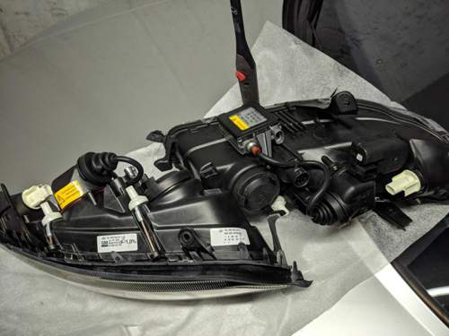

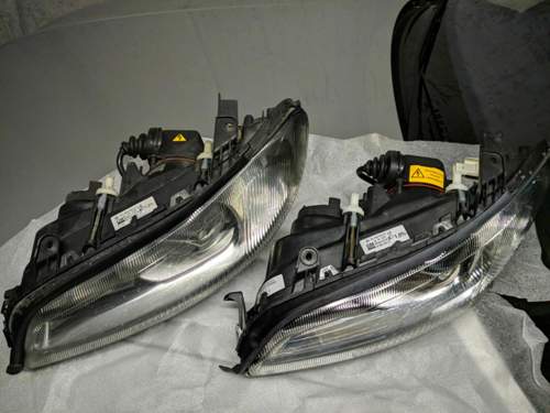

meine Xenon-Scheinwerfer sind schon recht blind.
Einen linken konnte ich noch als Original Hella ergattern, dem rechten gibt es
aber nirgendwo mehr. Auf Billig-China wollte ich eigentlich nicht zurückgreifen.
Jetzt kam es mir in den Sinn statt des "Hella 1EL 009 050-221" den "Hella 1EL 009 020-221"
zu bestellen und dort den Xenon-Brenner statt der H7-Birne reinzusetzen.
Wie sind eure Meinungen dazu? Dumme Idee oder könnte das gehen ?
Gruß, liethmax
PS: oder hat noch jemand einen guten rechten Hella liegen ?
PPS: Die Option, die SW zu polieren habe ich auf dem Zettel. Lieber wäre mir aber neue.

Alle erdenklichen Varianten sind möglich, um zu vermeiden, die originalem DE-Scheinwerfer gegen die Billigheimer Teelichter von Depo auszutauschen.
1.
Auf H7 umrüsten, setzt streng genommen eigentlich die Umrüstung auf manuelle SW-Höhenregulierung voraus.
Hier geht dann es ans nachträgliche Strippen ziehen, Stecker umbasteln und den Austausch des Lichtschalters.
Eine böse Bastelei, zumal die Automatische Höhenregulierung ja eigentlich einen viel besseren Dienst versieht.
Erhaltung der ABE.
2.
Die Schutzgläser aufpolieren, gegen UV-Strahlung mit entsprechendem Lack gegen wieder verspröden schützen.
Nach den Buchstaben des Gesetzes eigentlich verboten, aber bei Licht betrachtet die schnellste und preiswerteste Variante.
Ist aber schwierig bis fast unmöglich nachweisbar. (wird von den meisten Prüforganisationen auch stillschweigend wissentlich geduldet.)
Aber, eigentlich Verfall der ABE,...
3.
Neue Depos kaufen und deren Schutzgläser auf die Orig. Hella's umbauen.
Auch nicht gestattet, weil die aufgeprägten Prüfnummern der Gläser nicht mit denen der Scheinwerfer in Einklang zu bringen sind.
Also auch ein Verfall der ABE.
4.
H7 DE-Halogen Hella's mit intakten Schutzgläsern besorgen und die Gläser auf die Xenon DE-SW umbauen.
Perfekt! Da beide Arten die gleichen Schutzgläser haben.
ABE bleibt also gültig.
5.
Intakte DE-Xenon Hella's besorgen und umbauen.
Top,... ABE bleibt so natürlich selbstverständlich auch gültig!

War mal beim FOH: Laut seiner Liste sind noch 9 Xenon-SW, rechts verfügbar.
Links sogar gar nicht mehr im internen Opel-Lager.
PS: die Verfügbarkeit rechts hat sich definitiv um einen reduziert ;)
