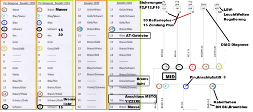

die Pin,s stimmen .
Rest im Bild .

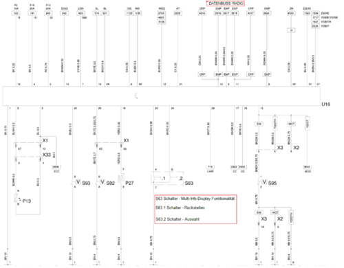

Moin
es ist doch Relativ einfach zu verstehen ,
auch wenn die Schaltpläne manchmal Grausam sind !
man muß Gemeinsamkeiten und Unterschiede der beiden Anschlußvarianten suchen
und da ansetzen .
wenn man den Schaltplan und deine beiden Stecker miteinander verbindet
sieht man es .
mfg

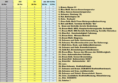

Ich finde es ja echt klasse das du mir helfen willst das zu verstehen und das klappt ja auch aber bei manchen blicke ich da nicht mehr durch.
Warum ist oder soll z.B. beim 01er 2mal Bremslicht sein.Pin 21 für das AT Getriebe ist klar und auch warum 2 mal Masse ist.Ich habe diese 3 Pinne auch schon mal ausgepinnt obwohl 31 für MSTG ja auch nichts damit zu tun haben kann.Auch mit diesen 3 ausgepinnten Kabeln funktionierte es nicht obwohl die Belegung dann komplett identisch zum anderen Stecker war.
Vielleicht muss ich wohl doch auf alles verzichten.
Ich blick nicht mehr durch.
Kann ich vielleicht da kein Original Radio vorhanden ist die Datenleitungen des Radios auspinnen,vielleicht hilft das ja was,obwohl die ja beim 99er auch drin sind und es funktioniert.Allerdings sind Pin 9,10,11 ja nicht komplett belegt bei mir und zwar nur 10 und 11.
Pin 23 und 24 sind ja klar und das Braune Kabel muss ja einfach nur an Pin 1 auf Masse oder muss das woanders hin.
man hat sogar 3 X die Bremskontrolle beim 01er.
Pin 15
Plusspannung vom Bremslichtschalter
Plusspannung der Bremslichtsicherung
Pin 18
Bremslichtgeber vom Sensor Lampenkontrolle ,Bremslichter HR+HL
im Schadensfall geht der Sensor Lampenkontrolle auf Masse,
Pin 28
Sensor Lampenkontrolle Anhänger ,Bremslicht R+L
beim Vorherigen Modell lag Pin18 und Pin 28 auf einem Pin,
so meine Leseweise !
mfg

etwas wegen Umbau TID auf MID habe ich noch !
Mid-tid-stecker
Das bringt mich leider auch nicht weiter.

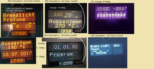

beim MID -
gehe davon aus das der 2.5 V6 Bj.12.99 zwar Äußerlich ein Facelift ist ,
aber unter dem Blech ein Modell in großen Zügen von BJ 1994 ist .
der Z22XE von BJ 2001 ist unter dem Blech anders wie der 2,5V6 .
2,5V6-Seilgasmodell
Z22XE-E-Gasmodell
da wird die Signalaufbereitung des MID intern anders sein.
die Äßeren Anschlüsse sind aber identisch .
mfg
