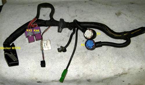

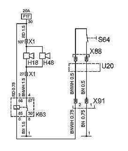

Beginnen wir mal mit der F17, die bedient die Hupe, die Signalhörner, die hängt/hänen an Kl.30, B+, also Dauer-Plus und es wird zum bedienen nur die Masse Kl.31 über ein Relais geschaltet.
Wenn da eine Hupe intern nen Schluß hat, oder die Leitung irgenwo nach Masse durchgescheuert ist, fliegt halt die Sicherung.
Stecker entfernen und schauen was die Sicherung dann sagt.
Fliegt sie wieder, liegt ein Schluß der Versorgungs-Plusleitung gegen Masse vor.
Fliegt sie nicht ist sind die/das Signalhorn kaputt.
Dann weiter zu der F18,..
Das ist die Absicherung der Kraftstoffpumpe.
Die bekommt kurz beim einschalten der Zündung Plus um einen Vorduck im System zu erzeugen.
Danach fällt das Relais (K44) ab und zieht erst wieder an, wenn beim Starten dann am MSTG ein plausibles KWS Signal vorliegt, um dem Motor dann einen ordentlichen Kraftstoffdruck zur verfügung zu stellen.
Also da mal die Sicherung raus lassen, Zündung einschalten und nach ca. 30 Sekunden die Sicherung 18 stecken. Fliegt sie dann, wird ein das K44 auf Dauer gehalten, klebt also und es gibt zusätzlich einen Schluß auf der Leitung zur KSP im Tank.
Bleibt sie dann intakt, anschließend mal starten...
Geht sie jetzt kaputt, liegt nur ein Schluß auf der Leitung zur KSP im Tank oder direkt in der KSP vor.
Der Plattenschluß des Saftspeichers kam wohl durch diesen Defekt und die daraus resultierende Tiefenentladung zu Stande.
Der Kupferwurm ist zwar manchmal fies, aber für halbwegs begabte Hobbyschrauber mit Elektrik-Wissen eigentlich immer zu erwischen und zu beseitigen.

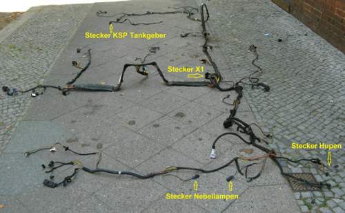

F 16 versorgt normal die NSW ,ergo kann die nur durchbrennen wenn
man die NSW einschaltet ,
ein Leuchtmittel evtl defekt oder
der Kabelbaum im Bereich unter der Batterie in Richtung Stoßstange
F17 versorgt die Hupe ,da an der Hupe ständig Plus anliegt und
die Hupe über die LFB+Relais mit Masse geschaltet wird
kann hier der Kabelbaum auch unter der Batterie in Richtung Stoßstange
betrfroffen sein oder die Hupe hat einen internen Kurzschluß

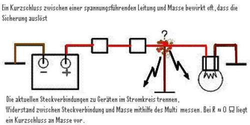

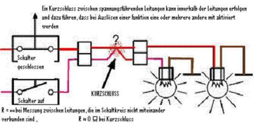

mit einem Multimeter kann man ohne Einsetzen einer Sicherung die Kabel
Plusseitig gegen Karosseriemasse ,
im Sicherungshalter der entsprechenden Sicherung messen oder
an einem abgezogenen Stecker gegeneinander messen !
mal so 2 alte Bilder dazu .
mfg
Test-kurzschluss-nach-b-spannung
Test-kurzschluss-nach-masse

wollte nur bescheid geben das die elektronischen Probleme wieder von alleine verschwunden sind. Die einzige Sicherung welche immer noch raufliegt ist jene von der Hupe. Die fliegt sofort wenn man sie einsteckt mit und ohne eingeschalteter Zündung. Sie fliegt auch raus bei abgezogenem Hupenrelais.
Vielen Dank noch mal für eure Hilfe.
Micha
Noch mal...
An der Hupe liegt über diese Sicherung direkt B+.
Geschaltet über das Relais wird nur die Masse, also B-, Klemme 31.
Also liegt der Fehler in dieser Leitung von der Sicherung zur Hupe oder in der Hupe selbst.
Vorschläge zur Fehlersuche habe ich hier bereits gemacht und gibt es hier hundertfach zum Thema, über die Suche zu finden, auch noch zum nachlesen.
