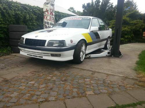

als V8 würde ein M60B40+Getriebe+Kardan aus dem BMW Regal würde
Platzmäßig in den Omega rein passen,
allerdings baut der BMW etwas breiter,wie der 54 Grad V6 im Omega!
Denke,bis ca Ende 1993 waren die Motoren "ohne"Wegfahrsperre,
danach nur "mit"Wegfahrsperre!
ein Handgerissenes Getriebe Getrag S6S 420G ist sehr selten,
wird auch über 1000-1500 Euronen gehandelt
Aufwand aber auch immens,
erst einmal ein Prüfer finden der dem Umbau absegnet!!!
Bremse umbauen,evtl da BMW auf VA 302 und HA 300 mm
Kühlanlage umbauen mit Spal Lüftern
(Klima könnte evtl wegfallen)
Halterung Motor+Getriebe selber basteln
Kardan umschweißen auf Omega HA
es geht alles,wenn man will aber Geldmäßig zu teuer,
mind 3500 Euronen.
hat man einen alten E31,32 oder E34 im Hinterhof stehen,
sieht die Welt anders aus!
der Seni im Bild hat den Kraftstrang vom BMW drinn,
allerdings als Drifter!

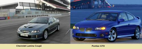

Nicht ganz richtig Andy. Der GTO ist kein Omega, sondern ein Holden Monaro. Der baut zwar auf der Omega Basis auf, ist aber im Mittelbereich um einiges breiter, weil Holden von vorn herein die Ausrüstung mit V8 Motoren eingeplant hatte.
Auch die Holden Limousinen Commodore VT und Statesman (mit verlängertem Radstand) und auch der Kombi (nur mit verlängertem Radstand erhältlich) hatten diese Verbreiterung.
Soviel ich weiß, hat Erich Bitter seinerzeit einen Monaro durch die Typenzulassung gebracht und wollte ihn als großes Omega Coupe vermarkten.
Es blieb aber bei wenigen Einzelstücken. Habe irgendwo Bilder- muss mal suchen.
Parallel dazu gab es in GB den Vauxhall Monaro mit der 5,7 Liter Maschine. Der hat natürlich auch eine pre-Brexit EU Zulassung.

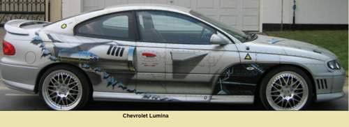

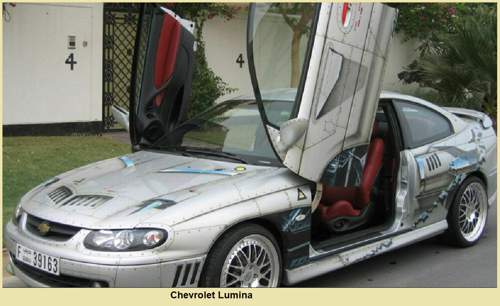

Driplo,habe noch Bilder .
Chevrolet-lumina-pontiac-gto
Chevrolet-lumina-ss
Chevrolet-lumina-ss
Schau mal hier

An rosi03677: den Chevrolet Lumina gab es allem Anschein nach bloß mit V6-Motoren.
Hedwig-
Google Übersetzer-
Die australische GM-Tochter Holden stellte einen Lumina der dritten und vierten Generation her,
der auf der Limousine Commodore (VX, VZ und VE) mit Hinterradantrieb,
dem Sport Utility und dem Coupé basiert (letztere Karosserie ist bei der VE-Serie der vierten Generation nicht erhältlich).
Dieses Modell wurde ausschließlich für den Export in den Nahen Osten und nach Südafrika hergestellt.
Luxus-Spezifikationen dieser Limousinen wurden auch in Brasilien als Chevrolet Omega exportiert.
Hochleistungsmodelle wurden von Chevrolet V8-Motoren angetrieben,
darunter der hochspezifizierte Pontiac G8 auf Basis der VE-Serie, der in die USA exportiert wurde.
