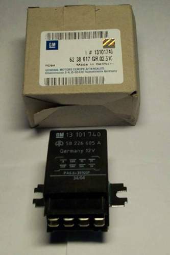

.........welches relais wird für die schaltung eigentlich benötigt...?
Nur das originale TFL Relais (A-Säule Beifahrerseite)
Tfl-relais

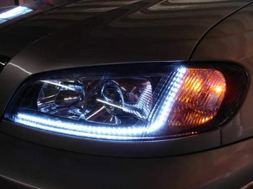

Dsc03765
Da wurden auch schon wirklich schöne Sachen selbst gebastelt, aber bei uns auch leider nicht zulässig.
Jupp, das nenn ich mal optisch gelungen.
Ja, optisch sehr gelungen. Aber ich hab weder Lust von den grünen Männchen angehalten zu werden noch die SW vor jedem TÜV-Termin umbauen zu müssen.
Ohne die Absegnung von „OBEN“ , wäre das
natürlich keine wirkliche Alternative.
Von der reinen Optik her, ist das aber auf
jeden Fall mein persönlicher Favorit.
