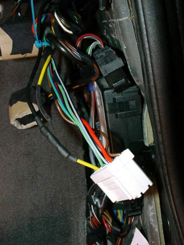

Hallo an alle.Hab mir ein Universaltagfahrlicht gekauft.Hab da die Kabel rot und schwarz.Wo muss ich die denn genau anbringen,das das Tagfahrlicht angeht,wenn ich den Motor starte oder die Zündung einschalte?Wer hat so was schon mal gemacht?Danke Euch schon mal.🙄

will auch meinen Senf mal dazu abgeben. Die TAgfahrlichter müssen ausser der E Kennzeichnung, noch die RL auch haben. Bei den Anschlußkabel mit Rot uind Schwarz. Das rote kommt wie schon erwähnt an den geschalteten Plus und das Schwarze wird an das Plus kabel der Standlichtlampe angeschloßen. Daduch holt sich die TFL das Minus über die Standlcihtminus uns Lichtfaden. Sobald Standlicht angeschaltet wird, unterbricht die Einschaltung die Minusverbindung des TFL, was die Norm ist. TFL darf nicht beiu eingeschalteten Licht brennen.

Hallo hab ein omega bj. 95 hab ein weises ein rotes und ein schwarzes kabel bitte helft mir
Hast du auch eine Montage Anleitung?
Da steht das meist genau beschrieben.
Wir wissen nicht was sich dieser Hersteller bei den Farben der Anschlußleitungen gedacht hat.
Du hast meist eine Masseleitung,
eine für Klemme 15 oder 61 (Zündungsplus oder Ladekontrolle)
und die letzte, die an das Standlicht geht und die TFL Lampen ausschaltet sobald du das Standlicht und das Fahrlicht einschaltest.

Willst Du die vorhandenen Scheinwerfer als Tagfahrlicht nutzen oder zusätzliche LED-Lampen anbauen?
Das Relais steuert nur die Skandinavienschaltung, also die vorhandenen Scheinwerfer. Deine drei Anschlusskabel hören sich nach zusätzlichen LED-Lampen an. Die musst Du anschließen wie Kurt bereits schrieb. Und dafür nimmst Du am besten die Einbauanleitung zur Hand.
Bei der Skandinavienschaltung leuchtet das Standlicht mit. Es gibt aber eine Möglichkeit, das TFL (LEDs oder wasauchimmer) über das von Opel vorgesehene TFL Relais zu schalten. Ich habe die NSW als TFL geschaltet (in Ö erlaubt) In dem Augenblick wo über den Lichtschalter auch nur das Standlicht eingeschaltet wird ist das TFL ausgeschaltet und die gesamte Lichtanlage funktioniert wie vorgesehen.
Es braucht nur die Leitung vom Relais zu den Abblendlichtern getrennt werden und eine Leitung vom Relais zu den TFLeuchten gezogen werden.
Die gelbe Leitung im Bild ist die, die zum Abblendlicht geht, diese trennen - die schwarze, auf die gelbe gecrimpte, geht zum TFL in meinem Fall zu den NSW
LG robert

Ja Robert,
aber wenn sie LED-Tageslicht montieren will kann sie sich das Gefummel an den Relaisleitungen sparen. Die LED-Lampen haben eine eigene Schaltung. Die müssen nur an Masse, Zündstrom und die Zuleitung des Standlichts angeschlossen werden. Das findet man alles vorn im Motorraum.
