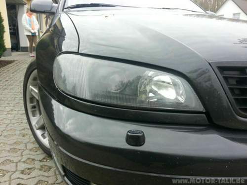

Hallo.
Hat schon jemand einmal Erfahrung gemacht mit dem neu Beschichten von Reflektoren??
Ich habe meine Xenon Scheinwerfer heute einmal zerlegt und der Obere Teil des Reflektors spiegelt nicht mehr so schön ( ca 4 cm breit über dem Brenner).Der Teil ist noch Silber,aber leider etwas Matt.
Der untere Teil sieht aus wie neu..

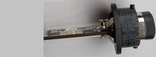

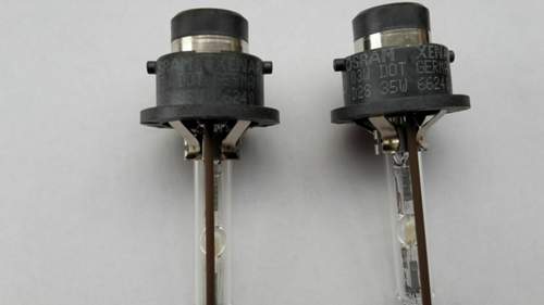

wie so ein Reflektor nach einem Platzer der D2S aussieht im Bild-Alt gegen Neu.
da weiß man warum vorne nichts rauskommt,bzw Streulicht hat.
