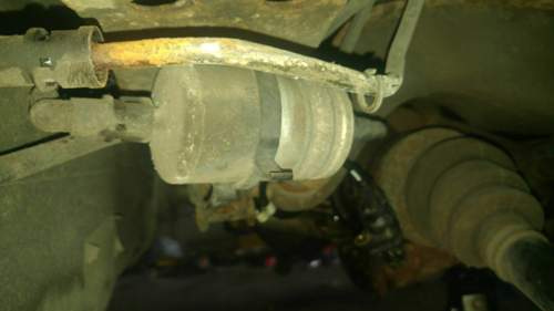

hallo rosi,
der spuk will kein ende nehmen. nachdem der zwischendeckel ersetzt wurde habe ich nun ein problem mit den vom zwischendeckel kommenden und abgehenden kraftstoffleitungen. diese sind bis zum ersten bajonettverschluß teilweise verrostet. ich würde diese gerne ersetzen. nur...sie gibt es nicht mehr! hast du oder ihr vielleicht einen tipp oder eine alternative wie man diese leitungen tüv-ig ersetzen könnte?
danke im vorraus!
toralf
Das Problem hab ich auch.
Und zwar da.
sieht ja auch nicht viel besser aus 🙂 irgend eine idee das problem zu lösen?
Ehrlich gesagt, werde ich so gut es geht abschmirgeln, dann Rostumwandler und Farbe druff.
Bin aber für bessere Ideen aufgeschlossen.
Ist auch nen älteres Foto.
Sieht nicht mehr so schlimm aus, da ich schon mit Schleifpapier dranne war.
toralfb schaue Dir mal im Bild die Leitungen 3+4 und 5+6 an .
4 und 6 werden die Anschlüße am Zwischendeckel sein und
5+6 die weiterführung am Fahrzeugboden !
auf die Teilenummer klicken und es sollte Verfügbarkeit und Preis kommen !
http://www.opelnews.de/.../28-epc?...
ich würde bei den Preisen aber etwas anderes machen !
Polyamid-Schlauch ,Luftleitungsrohr ,
denke sollte 8 mm sein in ner Hydraulikbude oder Truckbude holen und
mti Hermetoverschraubungen von einer guten Stelle der Metalleitung
nach hnten Polyamid-Schlauch verlegen !
https://www.lkw-ersatzteile.net/.../...ch-din-74324-vpe-25-meter-rolle
https://www.lkw-ersatzteile.net/.../...uer-kunststoffrohr-8x1-713-3020
da bei Dir das System eigentlich Drucklos ist ,der Vorlauf , geht es ohne Probleme !
in den Polyamid-Schlauch muß aber eine Einsteckhülse / Stützhülse rein ,
an der Hermetoverschraubung wegen Anziehen !!!
https://www.lkw-ersatzteile.net/.../...passend-fuer-kunststoffrohr-8x1
bei unseren Truck,s seit mindestens 1993 in der KS Anlage im Einsatz .
Links dienen Dir als Beispiel ,Bitte verrostete Leitung erst selber messen !
bei uns wäre eine Dieselleitung z.b Volvo nr 980832 8.0mm x1.0mm Kunststoff (PA11/PA12/PA10.10)
PA-Rohre werden verwendet, um Luft und Kraftstoff zwischen verschiedenen Punkten ohne oder mit geringer Relativbewegung zu übertragen
als Schutz wenn man will noch etwas davon und gut-
https://www.ebay.de/.../221160927253?...
bei uns gibt es keinen Schutz um die PA-Leitungen ,
außer man fährt nach Sibirien ,wegen Einfrieren und gelieren vom Diesel !
mfg
