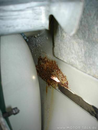

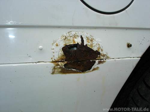

HalloZusammen,habe wieder ein Problem mit meinen Dicken.
Wollte gestern mein Seitenteil rechts neu lackieren lassen, weil über der hinteren Zierleiste ein kleiner Rostfleck war.
Dabei entfernte ich die Zierleiste und den Stossfänger.
Und was kam heraus?
Mich traf der Schlag.
Rost, Rost und nochmal Rost.
Bin in die Lackierrei gefahren, die sollten sich den Schaden mal anschauen.
Da es keine Reperaturbleche für dieses Modell gibt muss ein neues Seitenteil rein.
Na Bravo

Rost hinter den Zierleisten kann dir aber jeder Karrosseriebetrieb in ein, zwei Stunden, durch heraustrennen des vom Rost befallenen Bereiches und einschweißen eines neuen Bleches, hinter der Zierleiste, beseitigen.
Da gleich ein neues Seitenteil einzuschweißen gleicht der Arbeit bei zu geringer Profiltiefe anstelle der Reifen gleich die Achsen komplett mit auszuwechseln.😉
Hab dir mal ein paar Bilder angehängt, wo ein Hobby-Schrauber die Arbeit selbst gemacht hat.
Bei einer Karosseriewerkstatt sieht das Ergebnis mit Sicherheit noch viel besser aus.

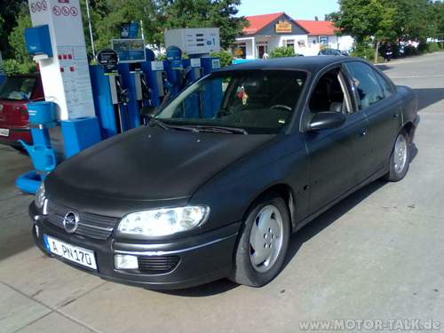

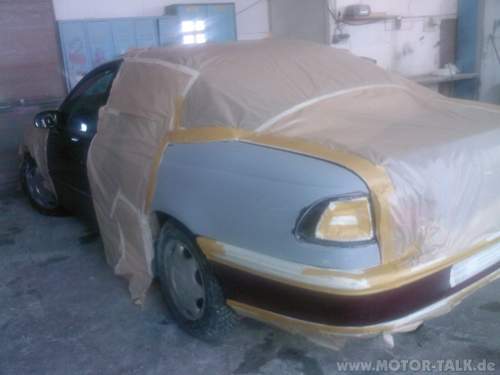

Omega gibts wie Sand am Meer bei Schrottplätzen, da findet man immer ein Auto wo man die Radläufe oder sonsiges rausschneiden kann. Rede aus erfahrung,hatte einen auffahrunfall mit meinem und habe das linke Seitenteil durch ein gebrauchtes gewechselt, hat mich gerade mal 80 Euro gekostet. Man spart natürlich nur wenn man diese Arbeit selber machen kann. Du siehst auf meinen nachfolgenden Fotos den Schaden,danach wie ein gebrauchtes Seitenteil drin war, und er sieht wieder gut aus,obwohl er fast 7cm Verzogen war hinten, hab etwa 30std benötigt den Schaden zu reparieren.
Sl372587
Sl372586
Foto0009
lift Türen verbaut,da die alten Türen echt zu fertig waren Auch dieses Jahr war nicht so einfach,weil ich den gesamten Wagen entrostet habe,und auch Teile gewechselt habe,nur noch eine Ganzlackierung in Frage kommt,was ich auch selbst machen werde,also sehr viele Kosten eindämmen kann. Habe auch noch alle Türen aufgebessert,und grobe Teile komplett gewechselt. Fahrzeug mit 2 Schichten schwarz Grundierung verpasst,nun nur noch eine ganzlackierung fehlt, Bilder werden nach dem lacken folgen.

@ Christian: Na wie soll das wohl gehen?! Die Arbeit voher machen und den Stoßfänger schon mal dranschrauben und dann lacken. Also weißt de. Wirste ja bei deinem nacher sehen. 😛😁😁

Christian, haste nich gesehen? Der Stoßfänger, war ein neuer gebrauchter, der mitgelackt wurde. Na und die sieben cm, die kriegste doch auch gezogen und gedengelt. Deshalb hat es ja auch runde 30 Std. gedauert, bis das Seitenteil wieder so eingepasst war, wie es sollte. Also weiste Christian, ick muß mir doch sehr verwunderlichen! 😁😁😁
