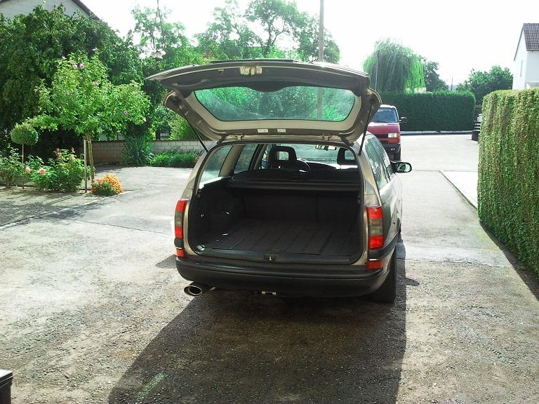

Servus zusammen.
Habe nun einen neuen Karrn wo sich das einbauen wieder lohnt, da er in einem Top Zustand ist, samt Rostfrei etc. xD
Es ist der 2.0 16V mit 125000km.
Bastuck Endtopf, Klimaanlage links/rechts regelbar, Elektrische Motorvorwärmung, Elektrische Recaro Sportsitze, Tempomat Klimatisiertes Handschuhfach, usw.
http://666kb.com/i/c63gdlkuekk63o619.jpg
Ich werde nichts Monstermäßig Großartiges einbauen. Es soll quasi eine "Spaßanlage" werden.

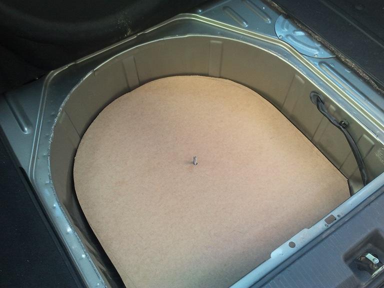

Hab eben eine Platte zugeschnitten. 16mm MDF.
Hab es geschafft ohne mich zu verletzen :beer:
Mal provisorisch paar Sachen reingelegt xD
http://666kb.com/i/c6cobaph3b3s6dh7k.jpg
http://666kb.com/i/c6cobhkx6betxpops.jpg
