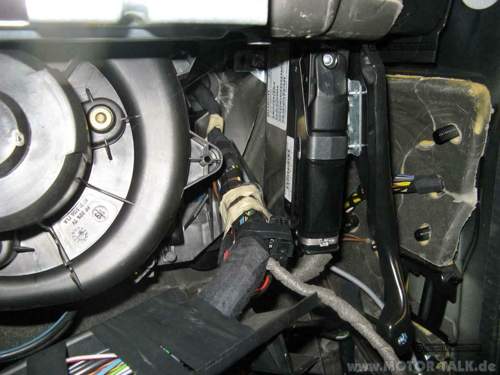

Das AT-STG  sitzt immer rechts neben dem Lüftermotor, Nähe Airbag auf der BFS an der A-Säule.
Lage AT - STG
Lage AT - STG

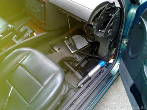

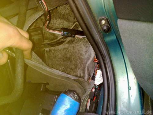

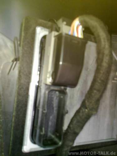

Omega b Caravan 2,5 dti 2002 erinmal schalt und einmal automatik ich habe bei dem mit automatik ein Steuergerät im Fußraum unter der Fußmatte gefunden von Siemens das hat den Stecker wie auf dem Bild was bei dir abgebildet ist steht auch ne Gm Teilenummer drauf aber kann ich nichts drunter finden. Und ja das 5 Gang Automatikgetriebe
Wie jetzt?
Lag das lose unter der Matte, oder ist das da mit dem Stecker noch am Kabelbaum fest.
Mach doch mal ein Bild davon.
Ja das ist da in so einer Vertiefung vom Werk aus drinne !
19062010264
19062010265
19062010266
+4
Donerwetter, siehst Du, es gibt immer wieder Dinge die man selber noch nicht vor der Linse hatte.😛
Der Omega B ist halt immer wieder auch mal für eine Überraschung gut.
Aber meinste das ist das Automatiksteuergerät ?
Ja, das ist halt von der Größe her nicht am ursprünglichen Ort plazierbar.
Hat auch nur der 2,5 Diesel im FL.
