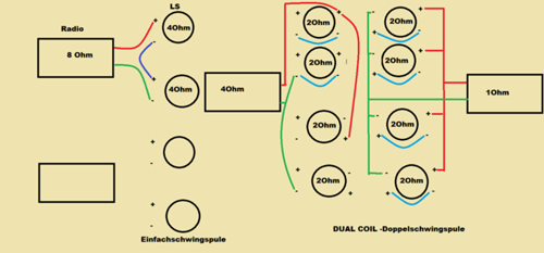

Die Endstufe sollte stets die gleiche oder eine höhere Leistung als die angeschlossenen LSP's bei identischer Impedanz des Endstufenkanals zum jeweiligen LSP haben.
Der Grund ist einfach. Eine Endstufe mit geringerer Leistung bringt nicht die volle Amplitude für den LSP zustande, sondern sie clippt. Das Lastsignal wird von der Sinus- zu einer Rechteckspannung. Die Folge ist, dass die Schwingspule je Phase im gepulsten Gleichstrom hart beschleunigt und dann für den Rest der Phase im GLeichfeld stehen bleibt. Dabei fällt die Kühlung über die Luftbewegung aus und die Spule wird zu heiß und der Schutzlack in der Wicklung schmilzt weg. Das klingt dann natürlich auch doof.
Wenn man mit einer leistungsfähigeren Endstufe einen leistungsschwachen LSP ansteuert, dann kann man zwar die Spule durch die Membran schießen oder im Luftspalt des Magneten einklemmen, aber bevor da so ein Schaden geschieht, hört und sieht man, dass der LSP über seinem Limit läuft.
Deshalb sollte die Stufe immer besser sein als die LSP.
Damit sie nicht anfängt die Amplitude abzuschneiden und clippt.
Besonders schlecht für Hochtöner.
Im Endeffekt würde ich nicht die bose anders betreiben.
Dann gleich alles neu.
@rosi
Nein es gibt keinen impedanzschalter an einer endstufe.
kennst doch URI oder auch PUI!
Wenn man die impedanz vom LSP ändert dann liefert die endstufe dementsprechend halt den Strom (da die Spannung sich ja nicht ändert).
Und in den technischen Daten steht halt ob diese endstufe 2Ohm stable ist.
Die günstigen meist nur 4-8 Ohm.
Gute 2-8 Ohm, manche für extreme subwoofer sind auch 1Ohm stable.
(liegt ja am inneren Aufbau)
jetzt wird das Ohmsche Gestz ausgepackt,Grins
Seriellschaltung 4 Ohm + 4 Ohm = 8 Ohm; 2 + 2 = 4 Ohm,
Parallelschaltung 4 + 4 = 2 Ohm; 2 + 2 = 1 Ohm
Diese Schaltungen kann man mit den LSP's natürlich machen.
Mit Endstufen geht das nicht so einfach. Du meinst vermutlich die Brückenschaltung von Endstufen, bei der 2 Kanäle intern gebrückt werden und die halbe Impedanz bei dopelter Leistung rauskommt. Da ist die exakte Taktung der internen Endstufen lebenswichtig, damit sie sich nicht im "Leerlauf" hochschaukeln können.
