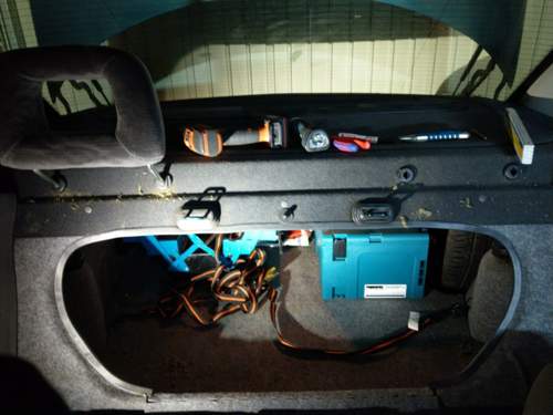

Hi Leute,
mein "neuer" Omega hat leider hinten keine Kopfstützen. Ab und an muss ich aber doch hinten jemand mitnehmen und da wäre mit etwas wohler, wenn hinten 2 Kopfstützen wären.
https://www.motor-talk.de/.../...etzen-hinten-nachruesten-t869485.html
In diesen Thread spricht jemand davon, dass die Führungen für die Kopfstützen beim Omega A Serienmäßig waren und lediglich die Polster aufgeschnitten und die 4 Plastikhülsen eingesetzt werden mussten.
Kann das jemand verifizieren? Bei meinem Omega kann ich hinten eher nix ertasten, was sich nach vorhandenen Führungen anfühlt.

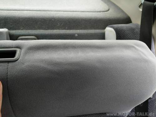

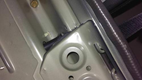

Die Hutablage hat nichts damit zu tun. Kann drin bleiben.
Alle Hülsen stecken in der Trennwand. (Siehe Bild)
Die Filzverkleidung ist an dieser Stelle geklebt. Du müsstest also mal an der Rückseite, wo die Hülsen herrauskommen, ertasten ob die Löcher für die Hülsen in der Blechwand sind. Oder mit einem Spiegel gucken. Auf den Bildern sind die Hülsen schwarz.
Sind Löcher drin, müsste nur der Filz etwas eingeschnitten werden und Hülsen rein.

Um auf Nummer Sicher zu gehen, müsste die Hutablauge rausgebaut werden. Dann wird schnell klar, ob die Führungen da sind oder nicht. Ich gehe auch davon aus, dass die verbaut sind. Evtl. kannst Du eine Verkleidung der Hutablage aus einem anderen Auto bekommen, bei dem die Löcher bereits vorhanden sind. Dann geht der Zusammenbau womöglich schneller und sauberer als mit der vorhandenen.
Servus,
vielen Dank für deine Antwort. Ich verstehe leider nicht, inwieweit das mit der Hutablage zusammenhängt? Für mein Dafürhalten sollten die Kopfstützen doch in der Lehne der Rücksitzbank stecken, oder? :-)

@remadami: Alles klar, so habe ich es mir ungefähr vorgestellt. Ich schau mal wie ich da hinkomme, evtl. kann ich da irgendwo mal mit dem Endoskop reinleuchten...
Alles klar, ging ohne Endoskop, von unten ist da ja ois frei... Jetzt ist mir auch klar, Wie des mit der Hutablage gemeint war, Da lag ich ja total daneben von wegen Rücksitzlehne....
Löcher sind auf jeden Fall da, und dort wo noch keine sind, sind se auch gleich drin... ;-)
