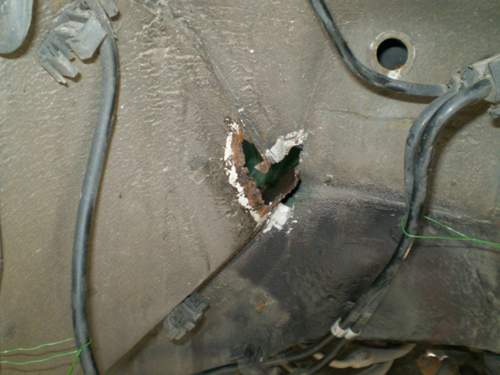

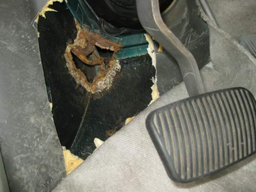

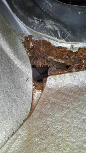

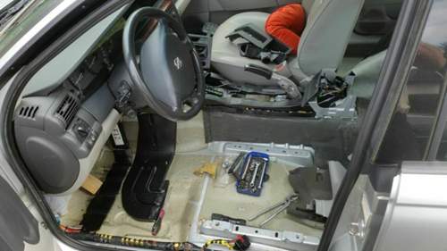

bei meinem Omega B Facelift kam das Wasser durch ein Loch links hinter dem Bremspedal. Das Loch ging glücklicherweise in den Radkasten und nicht in den Motorraum. Also auf der Fahrerseite den Teppich komplett raus, sowie die Dämmung, die voll Wasser gesaugt war. Fahrersitz wurde ausgebaut, damit ich genug Platz hatte. Mittelkonsole musste auch raus. Ist ein bißchen Fummelei, aber lohnt sich.
Großzügig den Rost entfernt, neues Blech eingeschweißt. Ordentlich versiegelt, alles wieder dicht.
Img-20170905-wa0000
Img-20170905-wa0001

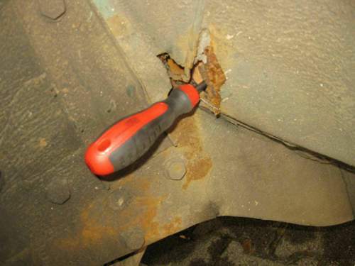

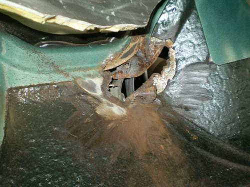

Klassische Roststelle beim FL
Nicht nur beim Facelift, der VFL rottet an den Stellen genau so gern.
Die Reparatur ist oft etwas aufwändiger als man zuerst denkt, da der Gammel sich gern in zwei Richtungen ausbreitet. Einmal in Richtung Radhaus, knapp oberhalb des Längsträgers ganz hinten in der Ecke, zum zweiten aber auch an der Spritzwand selber, oberhalb des Längsträgers in Richtung BKV.
Ich habe die Stelle bisher 4 mal gemacht, bei meinen beiden VFL jeweils beidseitig und habe immer je 2 Bleche gebraucht. Eines wird von innen an die Spitzwand gesetzt, das andere von außen in die Ecke Radhaus / Spritzwand. Ich verwende da immer verzinkte Bleche, da man da vom Motorraum zu Versiegeln extrem bescheiden dran kommt. Eigentlich müsste da der BKV raus, aber wer macht das schon.
Die Fahrerseite geht übrigens trotz der Pedale einfacher als rechts. Auf der Beifahrerseite ist ein mächtiger Styroporklotz im Weg, der erstmal raus muss. Der dient der Anpassung der Fußräume an die RHD / LHD Versionen. Bei den Vauxhalls ist der Klotz also links.
Die Bilder zeigen die Arbeiten am Battlebus Beifahrerseite vom Frühsommer diesen Jahres. Die Fahrerseite habe ich vor gut 2 Jahren gemacht. Hält sich gut.

Hallo, bin hier neu, habe aber auch das Problem mit dem Wasser im Auto,
muss aber bei mir sicher Regenwasser sein, da das Auto sonst trocken bleibt.
nun habe ich Eintrag mit den 2 Fotos gesehen, wo die 2 Bleche beidseitig eingeschweißt wurden,
konnte aber die Stelle an der Fahrerseite im Fußraum nicht genau erkennen, gibt es da eine Möglichkeit bei dem Foto ohne Sitz, einen Hinweis mit einem Pfeil auf die reparierte Stelle, dann bräuchte ich nur die Stelle freimachen, um zu sehn, ob das bei meinen Omega auch der Fall ist.
Würde mich auf eine Antwort und Foto mit Pfeil sehr freuen.
Joe

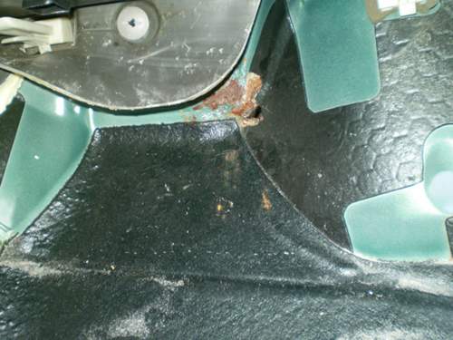

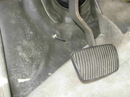

Hier ist die Stelle
Img-6400a
Img-6399a
Img-6506
Bei mir war es auch Regenwasser.
Auf dem Bild, ohne Sitz siehst du links im Fußraum ein Kantholz. Diese Kantholz führt nach link direkt zum Loch.
Vom Radkasten aus, kann man das Loch auch erkennen. einfach mal Stück für Stück suchen.

Loch Seitenwand vorne Unter der Lenkung Fußraum
Hatte an meinem auch ein Kleines Loch im Radkasten vorne Fahrerseite..Wurde verschweißt die übliche stelle omega b..aber war kleines loch direkt zu und ruhe.
War die selbe stelle wie oben der link
Aber Wasser hatte ich sooo nicht merkbar gespürt..
Beifahrer ja weil das loch ablauf innen das gummi zu war unter dem pollenfilter.pass nur auf beim schweißen das die dämmung nicht feuer fängt. .Sprühflasche mit Wasser zur Hand und deck innen ab wenn Schweißperlen fliegen sollten..
