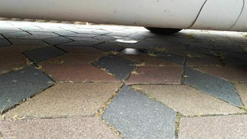

Kleines Update: Hab mir das ganze nochmal angesehen. Die Dichtung ist zwar nicht mehr so schön, aber eigentlich noch okay.
Hab mit dem Finger den Ablauf mal frei gemacht, dass das Rohr in die Tülle eintaucht. Anscheinend hat sich die Dichtung dort hin verschoben. Aber auf beiden Seiten... Jedenfalls läuft jetzt wieder das Wasser ab. Hatte direkt Pfützen unter dem Wagen.
20180601-145454
