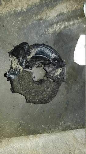

Dies ist eine Nachricht an Kurt Berlin ich wollte auch einen anderen mitteilen woher die Nässe kommt ich habe das Auto soweit so gut wie möglich zerlegt und habe festgestellt das bei den Ablauf des Konsistenz Wasser sich einen Stopfen befindet dieser zwischen Ablaufrohr und Ablaufschacht sitzt dieser ist völlig marode und kaputt werde auch ein Bild hinein stellen.
Ich habe mit meiner Frau das noch mal durchgekaut und haben eine Theorie aufgestellt wir haben gesagt dass das Teil was dort kaputt ist auf den Kardantunnel sitzt.
Dort wo das Kondenswasser durchgehen sollte der Ablauf voll ist mit Laub dann kann sich das Wasser nur tröpfchenweise entfernen möglicherweise saugt sich der Schlauch voll und drückt das Wasser nach oben so dass aus dieser Dichtung die bei mir marode und kaputt ist das Wasser hinausläuft.
Da der Ablauf Nähe der Fahrerseite sitzt und die Beifahrerseite auch nass ist denke ich mal und vermute dass es an diesem Ding liegt.

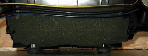

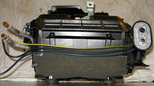

Ja, an identischer Stelle auf der anderen Seite sitzt der andere Ablauf.
Das ist doch auf den Bildern auch genau zu sehen gewesen.
Laub kann da nicht wirklich hin, da dort immer der Klima WT im Luft-Weg sitzt, und sich Laub dort davor vor absetzen würde....
Zur Not einfach durch die mittlere Düsen (vorher herausnehmen) Wasser mit einem Schlauch oder einer Getränkeflasche hineinlaufen lassen. Das Wasser muß, eigentlich normal, gleich nach unten ablaufen.

Auf der linken Seite fahrerseitig ist diese Dichtung Schwamm wie das aussieht nicht mehr vorhanden diesen musste ich entfernen da dieser vollstaendig vergammelt war.
Frage kann ich mit einer Flasche Wasser das Testen. Dass ich das Wasser einfülle dort wo das Kondenswasser hin läuft so müsste dieses Jahr unterhalb des Autos sofort rausprügeln. Wenn dies aber nur langsam rauskommt ist der Abfluss verstopft?
Wenn dieser verstopft sein sollte kann ich diesen Kondens Wasser Schlauch einfach aus der Halterung nehmen und diesen dann reinigen oder ist dieser im Kardantunnel mit einer Schelle festgemacht?

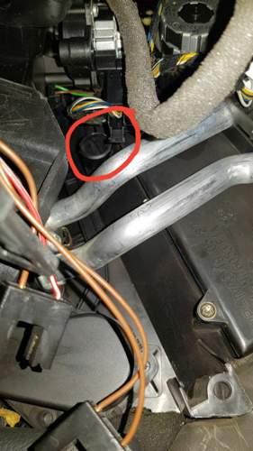

Mir ist gestern was aufgefallen wo ich das Auto nochmals untersucht hatte und zwar würde ich euch das gerne mal aufschreiben.
Wenn ich in die Beifahrerseite unten reingucken dort wo der Wärmetauscher sitzt etwas schräg nach oben ist ein kleiner Knubbel dieser sitzt an ein rundes Teil einfach drauf.
Wenn ich die Klima anmache und Lüftung kommt da Luft raus ich weiß aber nicht inwiefern dieser Knubbel stopfen was der für eine Rolle spielt.
Man kann auch ein Bild nicht machen da das so abgewinkelt ist und man dort kaum hinkommt.
Ich hätte jetzt einfach einen Schlauch genommen mit einer Schelle diesen dort installiert wo dieser stopfen fehlt, und diesen dann wieder geschlossen weil man kommt wirklich auf deutsch gesagt echt scheiße dort ran und kann dort kein Staufen wieder reinmachen.
Vielleicht weiß einer was ich meine und wofür das Loch und der stopfen was die für eine Funktion haben.
Ich musste noch dazu ergänzen es hat auf jeden Fall was mit der Lüftung zu tun wenn ich raten müsste liegt dieses Teil hinter dem Radio rechte Seite

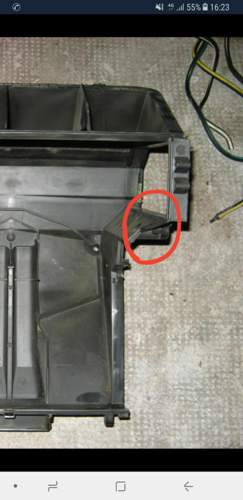

Ich habe noch zu den Bildern die ich jetzt hier eingefügt habe noch eine Frage
Das was groß markiert ist sitzt dort in der Mitte der Wärmetauscher drin?
Bei den zweiten Bild was ich jetzt gepostet habe könnte das Teil sein wo dieser stopfen fehlt dort wird auch die Luft raus geblasen ich glaube das ist das Teil
Kannst Du das Teil mal von der Seite knipsen bitte.

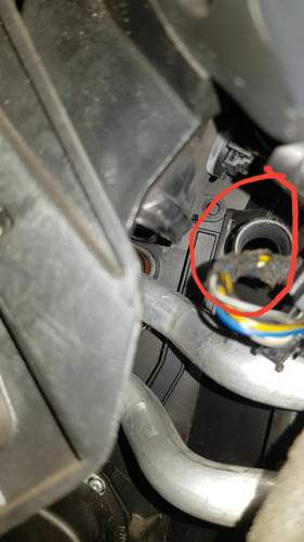

So habe das Ding ist soweit ich kann fotografiert ich hoffe es hilft euch weiter weil besser komme ich echt nicht ran.
Da kommt die Luft raus also wenn man den Finger vorhält kommt dort Luft raus aber auf diesen Loch sitzt ein Gummistopfen wie man auch das nennen mag.
Dies ist aber weder verschraubt gewesen noch geklebt noch mit einer Schelle versehen es steckte einfach nur so drauf kann mir einer sagen was das ist
Mit zwei Threads meine ich, dass wir hier und dem anderen Thread über Dein Wasser im Fußraum schreiben.
Die Öffnung wo die Luft raus kommt ist normalerweise für dein gekühltes Handschuhfach. Dort kommt der Schlauch von dort drauf. Hast Du keins, solltest Du das Löchlein verschließen.
Auf jeden Fall gehen die beiden Rohre zum WT. Die kann man lösen, am WT ist dann oben links (Beifahrerseite) noch ne kleine Schraube. Dann kann man ihn seitlich rausziehen, so man ihn denn frei gelegt hat.
