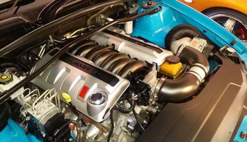

Aber einen mit der 5.7i 16V Maschine, da würd ich dann schon sabbern. (Natürlich würd ich mir den nie kaufen aber wenn ihn jemand vor die Tür stellt, würd auch nicht nein sagen)
Du meinst den V8? Den wirst du so nicht bekommen weil er nie in Serie ging, er war nicht so Standfest und schlicht weg zu teuer in der Produktion und die Angst vor teuren Rückrufaktion war am Ende zu groß um den Schritt zum 8 Zylinder zu wagen.

Die Chancen einen der wenigen gebauten Omega V8 zu ergattern dürfte nahe Null liegen.

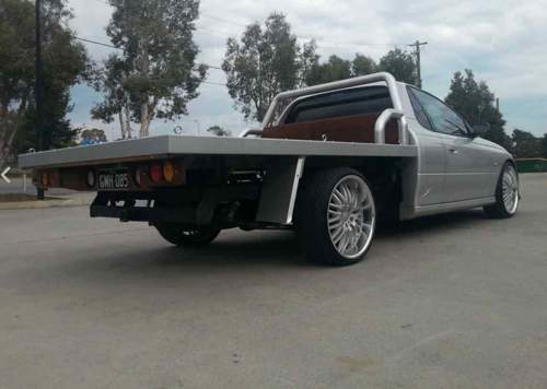

Einfacher wäre da ein Import from Downunder. Holden (GM Australia) hat die Omega Plattform etwas verbreitert und (unter anderen) einen Chevy V8 eingebaut. Der Wagen hieß Holden Commodore VT. Einen Kombi mit verlängerten Radstand gab es auch. Auch outbacktaugliche Allrad Versionen. Auf dem langen Radstand gab es auch eine Limousine. Das war der Holden Statesman.
Krönung war der Monaro, ein wunderbares 2 türiges Omega V8 Coupe.
Allerdings allesamt RHD.
Landestypisch gab es auf der Omega Basis natürlich auch etliche Sonderaufbauten. Pick Ups, Klein LKWs und und und. Die Aussies waren da extrem kreativ.
