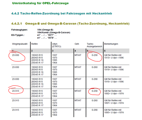

Mal eine generelle Frage. Der Tacho vom Omega B ist ja elektronisch. Welche Möglichkeiten hat man mit dem Tech2 den Tacho von der Genauigkeit her anzupassen?
Kann man nur aus einer der serienmäßigen Bereifungen eine auswählen oder kann man z.B. einen beliebigen Abrollumfang einprogrammieren?
Bei Wellentachos konnte man diese via Zwischengetriebe an jede x-beliebige Reifengröße anpassen, ist das beim elektronischen Omega-Tacho auch möglich? In der Theorie sollte es ja einfach machbar sein.
Der Grund wieso ich frage ist die geplante Umstellung auf eine deutlich größere (vom Abrollumfang her) Bereifung.

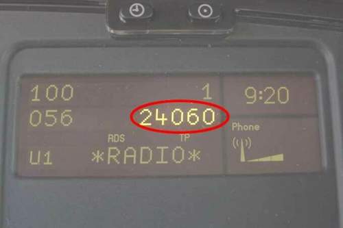

im BC gibt es eine Anzeige mit dem Wegstreckensignal. Das läßt sich sicher kalibrieren - weiß aber nicht ob nur mit Tech 2 oder auch mit dem Chinakracher.
LG robert

Hallo Robert, das ist interessant, du hast da ne Wegimpulszahl drin die es im Umrüstkatalog gar nicht gibt. Evtl. ist das ja doch beliebig einstellbar.

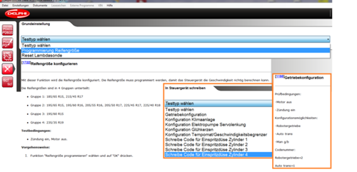

ich habe mal die Demoversion und Diesel genommen.
ging unter MSTG ab .
mfg
EDIT -Fibon ,unter OMEGA A + 10 Pin Stecker stand das selbe da,
allerdings nur mit Handgerissenem Getriebe.
bei AT und OMEGA A ging nichts ,bei Demoversion !

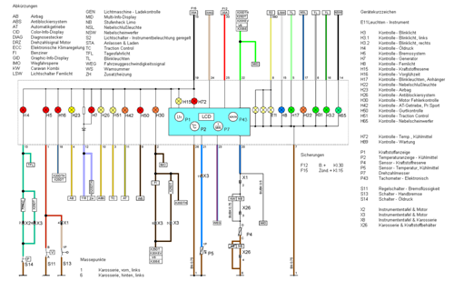

Was für ein Signal bekommt denn der Tacho? Wenn das eine Sinus-Schwingung oder ein PWM mäßiges signal ist, sollte es doch möglich sein, dass mir ein Elektroniker einen Baustein baut, den ich einfach zwischen die Leitung klemme.
Dieser sollte dann einfach messen was für ein Signal rein kommt und das dann um 15% verlangsamt wieder ausgeben und alles is gut. So könnte ich meinen Tacho dannn genau einstellen. Natürlich mit einer leichten Voreilung, aber halt nur 3-5% oder in dieser Größenordnung...
Oder stell ich mir das zu leicht vor?

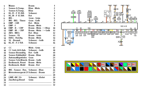

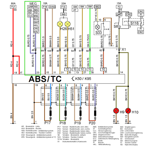

Der Tacho, wie auch alle anderen STG, die auf die Wegstreckenfrequenz reagieren, wozu auch der BC gehört, erhalten ein verschliffenes (eher sinus ähnliches) Rechtecksignal mit variierender Frequenz.
Das ist das so genannte Wegstrecken-Signal.
Das ist nun mal alles über programmierbare Teiler im Tacho und im BC gelöst worden..
Sicher, geht nicht gibt es nicht, aber welch Aufwand, für welchen Effekt...

einen elektronischen Tacho kann man nur über die Impulszahl des V-Signales angleichen.
dazu wird immer die Konstante im Tacho bzw MSTG geändert und Umprogrammiert !
nichts anderes passiert auch am Fahrtenschreiber im Truck oder Transporter !
