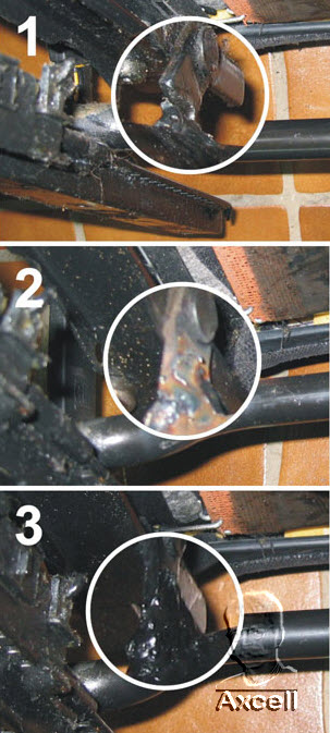

Original geschrieben von DottiDiesel
Nur wer wagt, kann auch gewinnen!!
Und wer dabei noch Fotos macht, hat auch noch was zum zeigen! 😁
So habe ich es vor Jahren bei einem meiner Recaros auch gemacht.
Bruchstelle geschweißt
und es hält noch immer.
Bilder war doch Ehrensache. 😁
Es muss nicht immer ein neuer (anderer) Sitz sein.
Gruß Axcell

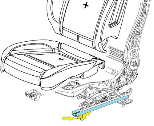

Habe einen opel mokka bj. 2015, will den fahrersitz ausbauen.
Finde aber nur 2 Schrauben hinten.
Vorne wird er anscheinend nur eingesteckt, ist das korrekt.
Untere verkleidung links muß wohl auch ab.
Mfg Rentner66

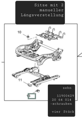

Jeder Sotz hat am Sotzgestell 4 Schrauben.
2 Schrauben davon sieht man nur,
Wenn man den Sitz in den Schienen verschiebt!
Meist sieht man nur die Dinger hinten.
MfG
Der Mokka hat die Sitzschienen vorne eingeklinkt
Bei dem Fahrzeug er hinten nur mit zwei Schrauben gesichert.😉
Befestigung vordersitz mokka
Kurt,es sind 4 Schrauben.
Die Teilenummer habe ich Eingefügt+Stückzahl.
Die Harken vorne haben eine andere Funktion!
Mfg
Screenshot-20220602-155838-firefox
Hi.
Bei meinem Opel Mokka Bj.2015 Innovation
Sind es nur 2 Schrauben.
Danke für das Bild Kurt.
Was ist bei der elektrik zu beachten?
GrußEcki.
