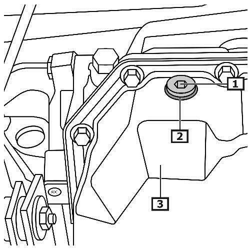

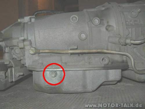

Lies dich hier einmal ein (Werkstattseite - Ölwechsel und Einstellen des Bremsbandes),der Ölwechsel ist hier beschrieben, nur dass du keinen Meßstab hast und das Öl bei der Kontrollöffnung einfüllen mußt.
So wie Du es beschreibst ist das Getriebe OK. Mach also, wie kiaora geschrieben, einen Öl- und Filterwechsel mit Bremsband einstellen.
ja den ölwechsel werde ich errstmal in angriff nehmen.und dann mal sehen was passiert.
Im Bild unten (aus Kurt´s Bildersammlung) siehst du die Füll- u. Kontrollschraube
Ar25
bei mir ist es ein 6er Imbuß,Robert .
bei anderen Getrieben habe ich auch nur 6er Imbuß gehabt ,außer da wo
ich die M12X1,5 mm Verschlußschraube gegen eine andere mit einem
normalen Sechskantkopf ersetzen muste .
bei Imbuß kann man auch oft Torx verwenden ,wenn der Imbuß etwas
ausgeleiert ist .
bei einem 6er Imbuß passt ein 30er Torx
bei einem 8er Imbuß passt ein 40er Torx
mfg
Bild_1
Bei mir (5L40E) ist ein 40er Torx, beim AR 25 bin ich mir nicht sicher. Leider ist der bei mir ausgeleiert (einmal einen billigen Schlüssel, aus Faulheit weil ich nicht nochmal aus der Grube wollte), muß ich bem nächsten Ölwechsel mit der Rohrzange aufdrehen - neue Schraube habe ich schon.
LG robert
