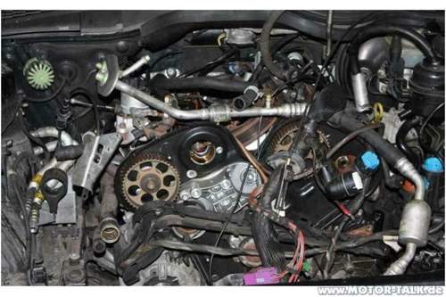

Ich werde in den nächsten Tagen einige Fragen haben da ich mich entschieden habe meinen Motor zu öffenen. Er machte in letzter Zeit ziemliche Probleme. Da ich aber dennoch sehr an ihm hänge :-) möchte ich auch etwas investieren und ihn noch einige Zeit Fahren.
Die erste Frage was ich habe ist das Spezialwerkzeug für diesen Motor.
Im grund bin ich für solche sachen gut ausgestattet nur dieser Motor ist ja doch etwas spezieller als normale 4 Zylinder.
Ich weiß das ich allein schon für den Zahnriemen spezielle sachen brauche. Z.B. die Nockenwellen & Kurbelwellen Blockierung ( ist schon bestellt ), aber woher bekomm ich die einstell lehre für die Steuerzeiten?? damit ich die umlenkrollen einstellen kann????
hoffe mir kann jemand weiter helfen...
LG Benny

Sorry Leute hat sich erledigt hab endlich einen Kompletten Satz gefunden inkl. Lehre :-)
Was schlägt Ihr so vor was sollte man alles Mitwechseln???
Was ich auf jeden fall mache sind folgende Teile.
-Komplett alle Dichtungen inkl. Ventilschaftdichtung
-KWS & NWS Sensor
-Zündkabel
-Zündkerzen
-Zahnriemen
-Luftfiler
-Ölfilter
-Wasserpumpe ist erst 1Jahr alt
-Kühler ist auch erst 1Jahr
-Klimakompressor auch 1,5 Jahre alt
wo könnte der Motor noch anfällig sein????
LG Benny

So hab die Zylinderköpfe erolgreich runter bekommen.
So hab mir mal die Krümmer angeschaut da der rechte schon am brummeln war, hoffte das es nur die Dichtung ist aber nein natürlich hat das gute Stück einen Riss.
So jetzt meine Frage:
Was ist besser einen Neuen verbauen oder einen gebrauchten???
Danke schon mal für eure Antworten
LG Benny

also rechter Kopf ist undicht und der Krümmer ist gerissen.
Hab aber jetzt folgendes Problem.
Bekomm den in Fahrtrichtung rechten Kopf nicht runter bleib da immer mit dem Krümmer an einem rohr hängen. Den Krümmer bekomm ich nicht weg komm ja nicht an die Schrauben ran...
hat da jemand eine idee????

Muss da etwa das Rohr raus???? nur wie?????
Hi...
in Fahrtrichtung rechts ist eigentlich der einfachere von beiden....Aber meines Wissens muss der Krümmer vorher runter. Kann aber nicht wirklich mitreden, weil ich für solche Arbeiten den Motor raus hatte.
Jürgen
EDIT:
Hier findest du ein paar Fotos vom Motorumbau. Vielleicht entdecktst du da was, was dich weiterbringt.
Mich würde es aus interessieren wie man das Wasserrohr da weg bekommt.
Wollte mal das Blow-By-System reinigen und bin auch an diesem Rohr gescheitert!
