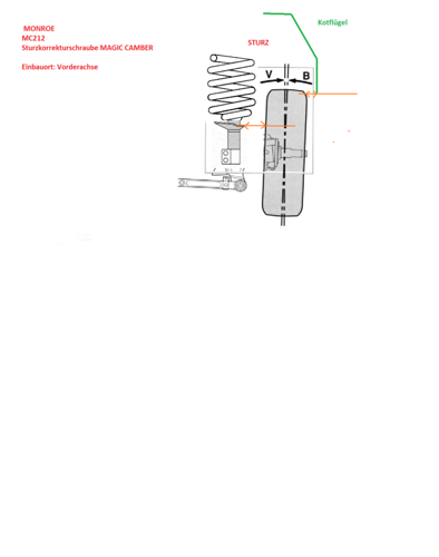

da wird wohl keiner Wissen,das der Sturz einstellbar ist,beim Omega .
mfg
Sturz

Gerhard ein paar Sturzlibellen aus dem Internet ,ca 80 -100 Euro und
etwas gefühl reichen da oft aus .
die Sturzlibellen hat mein Chef gekauft !
selbst ein Richtscheid vor das Fahrzeug auf Höhe gebracht und
mit einer provisorischen Skala versehen reicht aus.
dann noch aus dem Baumarkt ein Lasergerät für 30 Euro und
der Spass geht los !
4 Aufnahmen noch für die Felgen gebastelt ,wo ich das Richtscheid amleuchte
und es kann beginnen !
da sehe ich sogar den Unterschied in der Spur von der HA zur VA !
