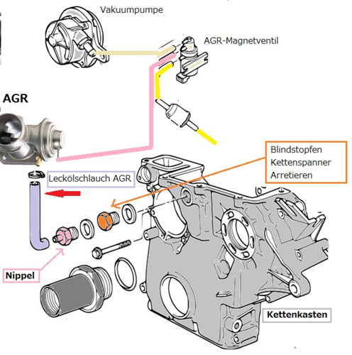

BMW hat am AGR einen Leckölschlauch verbaut,der wieder direkt das Lecköl
in den Motorblock leitet ,ist nur ein Stutzen +Schlauch .
am AGR Rohr vom Abgaskrümmer zum AGR Ventil ist noch eine Stützschelle verbaut,
fehlt diese bricht das Rohr von der AGR ab .

Leckoelleitung-agr

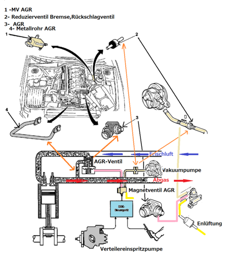

Unterdruck-agr-x25dt

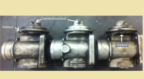

Besten Dank, der Kat ist durchgängig, hab ich durchgepustet. Heute ging er wieder über 200 ohne Russ, denke das die Ansaugbrücke sich gereinigt hat also der Dreck bzw ölsiff verbrannt wurde. Hab das überarbeitete agr im Netz gesehen, recht teuer für so ein altes Auto, werde Mal den Schrottplatz abgrasen da findet sich bestimmt was
Gebrauchte AGR sind nicht wirklich besser als dein eigenes. Selbst mein neues lies von Anfang an Öl durch und tropft auf den Kühlwasserschlauch. Deutlich weniger Öl und kaum sichtbar aber mit Ablaufschlau drauf geht es wenigstens nicht mehr auf die Kühlwasserschläuche. Für die Ansaugbrücke gibt es extra Reiniger der bei laufenden Motor in die Ansaugbrücke direkt eingespritzt wird. Funktioniert einwandfrei und die Aktion geht schneller als alleine das Ausbauen zum Reinigen.
der Stutzen hat die BMW Nr ,11 14 2 247 080 und
der Schlauch die BMW NR,11 71 2 247 099 .
das wären ca 37 Euronen
das alte AGR vom Omega sollte man nehmen können ,
wenn da da unten auch ein Messingstutzen für den Schlauch dran ist !
ist nur das Loch da könnte man auch ein Rohr einkleben .

Agr-m51
Hab mehrere Teile auf Lager, Agr Ventile auch 2 vom td, hab da auch Mal n Röhrchen eingeschraubt hielt nur nicht lange, alles dicht machen geht auch nicht, am besten das dicke Rohr vom BMW anbauen, hab ich aufn Schrottplatz gesehen,diese ewigen Baustellen nerven voll, kriege meinen Kadett wohl nie fertig und wollte mir noch n 1.8 Rekord holen aber das lass ich wohl lieber solange nix richtig fertig ist.
