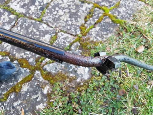

Hallo Gemeinde,
nach diesem Winter hat sich eine Diesel-Pfütze unterm Auto bemerkbar gemacht sowie Kraftstoffspritzer an der Heckklappe. Dachte erst der Vor- und Rücklauf direkt oberhalb am Tank wäre (wie beim Vorgänger) durchgefault. Diesmal allerdings nicht.

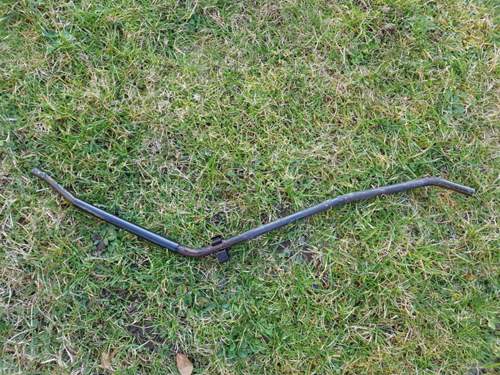

1. Es ist die Kraftstoffrohrleitung (ich vermute Vorlauf, bin aber nicht sicher), welche beginnend an der Steckverbindung überhalb Differential, über die Achse, bis zum Unterboden auf Höhe Mitte hintere Tür läuft. (siehe Bilder)
Der angefaulte Teil ist in dem Stück, an dem das Handbremsseil zum rechten Rad runter geht. Auf dem Bild sieht man wie alles aufgequollen ist.
Hier ist bei eine Art Kunststoffummantelung um das Rohr, ich vermute um Scheuern das Handbremsseils zu verhindern. Allerdings ist das als Schmutz- und Wasserfang auch der Grund warum die Rohrleitung durchgefault ist.
2. Auch ist eine Steckverbindung undicht deren Ursprung und Richtung ich allerdings nicht kenne. Sehe nur es sifft auch dort etwas raus. (letztes Bild) Sie hängt frei zwischen Vorderkante Tank und rechtem Stoßdämpfer.
Nun dann mal mein Anliegen:
Hab jemand schon mal Rohrteile repariert und wenn ja was habt ihr genommen als Ersatz? Oder doch ein komplett neues Rohr von Verbinder bis Verbinder hergestellt oder als Ersatzteil (hat Opel sowas noch oder gebraucht?) eingebaut.

Durchgängig als Schlauch würde durchhängen und die HU wohl scheitern lassen. Da es mehrere Stellen sind, würde ich das alles neu machen. Die Rohrleitungen und Verbinder gibts in bezahlbar vermutlich eher in einer Hydraulikbude.
Paul,
es ist nur ein Bereich über der Achse. Der Rest ist zwar häßlich schmutzig, aber komplett dicht.
Hat denn jemand die Teilenummer parat für die Verbinder? Und was genau meinst Du mit Hydraulikbude...einen Installateur?

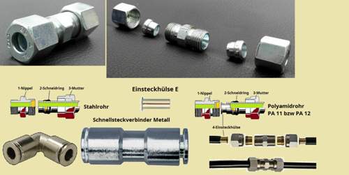

https://www.bremsleitungen-online.de/hydraulik/index.php
Vielleicht hilft das dir weiter.
Da gibts auch Kraftstoffleitungen, verbindungen von Rohr zu Schlauch und sogar Sonderanfertigungen, und die beschreiben das recht gut.
Ich hab mal geguckt, im Netz gibts ne Menge Teile und auch Anleitungs Videos. Man muss halt gucken was man braucht.
IQS/Festo Kunststoff Druckluft Leitungen sind bestens geeignet um die original Leitung nachzubilden und zu ersetzen.
Sie sind Benzin, Diesel und Ölfest und haben einen extremen Temperatur Bereich in dem sie stabil ihre Form behalten.
Zu dem passen die IQS/Festo Druckluft Patentverbinder dazu und es lassen sich alle nur erdenklichen Anschlüsse, Verbindungen und sogar Abgänge in jeder erdenklichen Art erstellen.
Es gibt sogar Verbinder als Ventil, mit integrierten Manometer und die verrücktesten Variationen.

es gibt von Festo "Schlauchstüzen 90°" für verschiedene Außendurchmesser. Das sind gebogene U-profile in die der Schlauch eingelegt wird, also problemlos! So ein Teil kostet etwa 1,50 €- 2.00€.

Die ad hoc-Lösung für den Übergang - weil mir eine Bühne fehlt und ich unterm Auto (KFZ hochgebockt) arbeiten muss - werde ich die kaputte Stelle raustrennen und erstmal mit (hitzebeständigem) Benzinschlauch und jeweils Schellen um die Rohrenden zweckmäßig reparieren um zumindest fahren zu können ohne die Umwelt (und den Parlplatz vor dem Haus) zu verschmutzen. Das Metarial hab ich zur Hand hierfür.
Als abschließende Lösung tendiere ich zu im Moment zu KuNIFer-Rohren. Damit hab ich nach meiner Überlegung zwei Dinge: 1. weiterhin komplett Metall was auch die Verbindung einfach einfach macht. 2. Es läßt sich relativ gut biegen und bleibt dann auch brav in Form.
