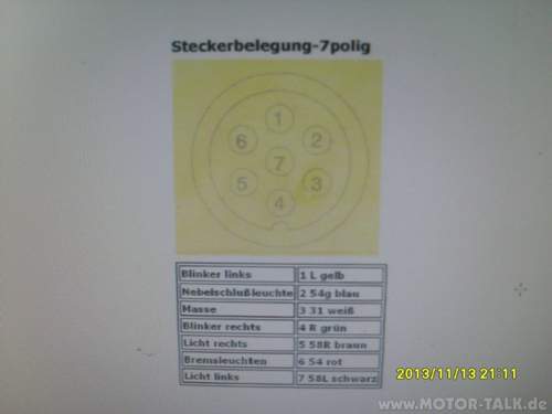

Hallo bin neu hier,
und wollte mal fragen ob mir jemad helfen könnte.
Suche passenden esatz für ahk aber keiner kennt den Stecker???
und muss ich noch irgend was beachten
mfg christopher
und wo könnte ich einen stecker bekommen???
26 Antworten
Versuchs einfach mal beim Schrotti deines Vertrauens.
Ich hab den leider nicht mehr da....
Hallo ich hab etliche angeschrieben und war auch bei 3 aber keiner hatte einen omega a da
auch bei ebay keinen gefunden
ist doch nur der Adapterstecker, geh zu einem Anhänger Zubehör und hol dir einen normale dose und schliesse diese direkt an
Und das geht da sind doch nur 7 steckplätze
Brauchste jetzt ne Schaltplan?
ja denke das wäre hilfreich
Hier haste die 7 Pol
Sl370108

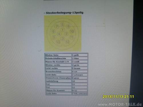

hier die 13 Pol.
Hoffe du hast das Steuerkästchen des Blinkerrelais zu deiner AHK, weil nur an den kabelbaum anschliessen ist ja wohl nicht
Sl370109
Hallo!
wenn es sich um einen OMI A handeln sollte habe ich noch eine Kabelbelegung für eine 7-Polige -Dose(Originalkabel im Opel).
Standlicht links - Grau/schwarz
Standlicht rechts- Grau/rot
Bremslicht - Schwarz/gelb
Masse- Braun
Blinker links- Schwarz-weiß
Blinker rechts- Schwarz-grün
Nebelschlußleuchte- Schwarz-blau
Dauerplus- Rot über Sicherung F14
falls Checkkontrol im Auto verbaut ist,könnte ein Relais,oder Relaissockel -denke im Kofferraum links hinter Verkleidung sitzen.
mfg

welches relay brauch ich den so einen sockel hab ich nähmlich
Hallo!
gehe mal auf diese Seite-www.senatorman.de/, unter der Werkstattseite
findest DU unten die Beschreibung vom Check-Kontroll !
bitte alles lesen!Teile müsten auch dabei stehen!
mfg
EDIT-es gibt noch einen Erweiterungssatz,evtl ist der bei DIR anwendbar-
RAMEDER
Artikel-Nr.: ZB0480, für Fahrzeuge mit Checkkontrollsystem
Hallo
Reicht da nicht ein relay
Das Zusatz-STG zur CC (Lampenprüfgerät) ist ein Stromfühler der den Betriebsstrom der Beleuchtung auf zu niedrig oder zu hoch hin überwacht.
Da gibbet kein Relais sondern nur das Teil, oder aber ne Brücke anstelle des Zusatzes, dann wird der Bereich der Beleuchtung aber nicht mehr überwacht. Geht doch aus den Stromlaufplänen hervor.
