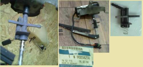

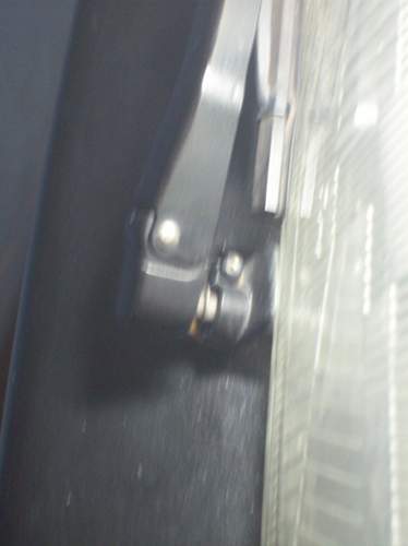

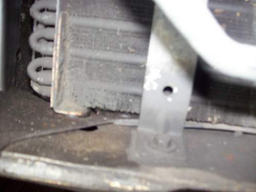

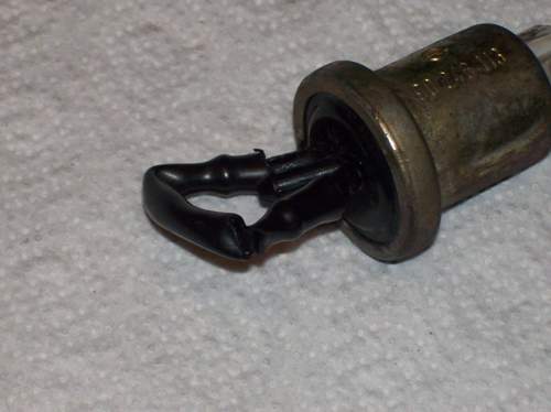

@Rosie03677, leider etwas verspätet. Anbei die bilder von der Düse für die Scheinwerfer Reinigung.
Spritzdüse
Reinhard,
Ist es möglich das ich nur den Scheibenwischerarm + die Welle vom Antrieb sehe?
Mfg

@rosie 03677, ja aber warte mal bis zum Samstag. Da baue ich den vorderen Stossfänger ban. Dann sieht man am allermeisten.

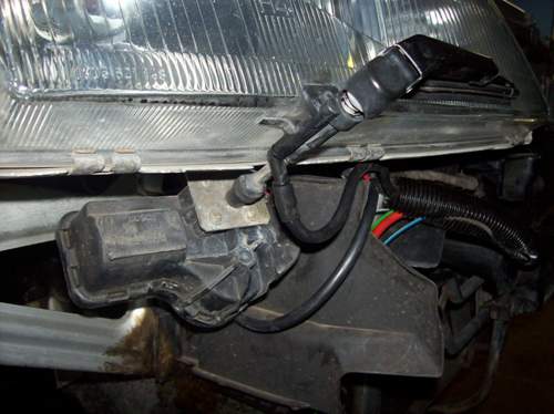

Sorry Rosie 03677 wenn ich erst jetzt schreibe, aber durch die zweite Corona-Impfung bin ich etwas aus den "Fugen" geraten. Nächste Woche werde ich die vordere Stoßstange demontieren und Bilder machen. Dann werde ich weiter sehen. Vielleicht werde ich in die Kunststoffverkleidung zwei düsen einsetzten - also 2 Löcher bohren und mit dem Wasserschlauch verbinden.

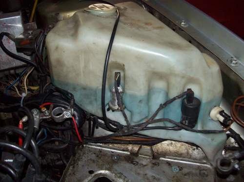

@rosie03677,
so jetzt habe ich die Stoßstange demontiert. Die Spritzdüsen sind OK. Aaaaaber das Wasser läuft drucklos aus den düsen. Dann habe ich die Sache genauer untersucht. Am Magnetventil für die Düsen sind 3 Schlüsse. Ein Anschluss der zur Windschutzscheibe läuft wird mit einem T-Stück unterbrochen. Von dem T-Stück führt ein Schlauch an das Magnetventil. Zwei Schläuche gehen an die Düsen. An allen Anschlüssen sind die Schläuche verhärtet sodass die Anschlüsse feucht sind. Ich werde dann neue Schläuche besorgen und einbauen. Wenn das ganze fertig ist, werde ich berichten. Zur Zeit steht der Omega ziemlich zerflettert auf den Unterstellböcken.
Reinhard
