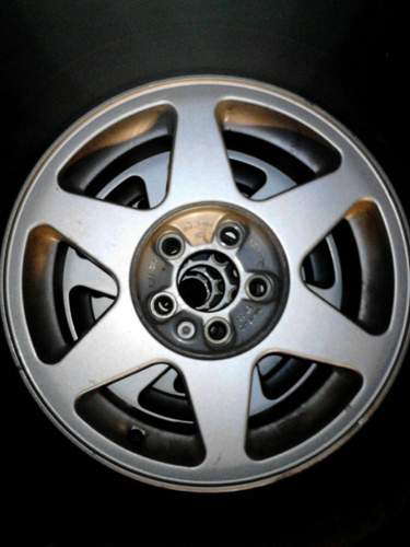

Das ist nicht ganz richtig!
Es gibt einige Omega-A-Originalfelgen die, laut Umrüstkatalog, auch auf dem Omega-B - sogar auf beiden Karrosserievarianten - OHNE zusätzliche Eintragung gefahren werden dürfen!
Zum Beispiel die Intra 7x15 auf dem Foto mit dem Teilschlüssel NN!
Img-20130601-200803
Img-20130601-200535
Diese Felge gab es auf dem Omega A auf einigen späten Modellen und dann auch beim Omega B - ab Werk!
Einen Satz könnte ich sogar abgeben - falls Interesse besteht, schreib einfach eine PN
