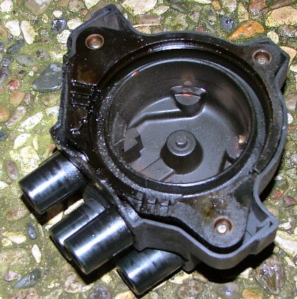

ich habe die Bosch-Verteilerkappe jetzt unten und auf den 1.Blick ist die Kappe Schrott.
Auf den 2.Blick ...
Die Kontakte für Zylinder 1 + 2 (also die oberen Stifte) sind natürlich eingelaufen aber es ist noch genügend Fleisch vorhanden.
Die unteren Kontakte für Zylinder 3 + 4 sind stark verschlissen und kaum sichtbar .... ABER:
Stehen diese Kontakte , bei einer neuen Kappe, gut sichtbar in die Kappe hinein ?
Oder sind diese quasi eben mit der Kappe ?

Gibt es im Netz irgendwo ein Bild von einem Kappeninneren ?
rainer
Wozu gibt es ebay ?
http://cgi.ebay.de/...896QQcmdZViewItemQQptZAutoteile_Zubeh%C3%B6r?...
Ich habe hier im Forum ein Bildchen gefunden.
Meiner sieht im Prinzip genauso aus nur nicht ölig:
http://www.motor-talk.de/.../Attachment.html?attachmentId=317526
Danke für den Ibä-Link.
Tatsächlich hatte ich kurz vorher dort geschaut.
Natürlich sind die Kontakte (in dem Ibä-Link) neu aber die Kontakte für Zylinder 3 + 4 sind auch eben mit dem Gehäuse.
Ich schleife die mal ab und fummel es wieder rein, mal sehen.

Nachbau-Kappe von Beru und neuer Finger drin und die Karre läuft fast perfekt !
Die zwei Schrauben der neuen Verteilerfingers sind bei dem neuen Beru-Teil blödsinnig kurz.
Beim herausdrehen des alten Fingers kamen Gewindespäne von der Nockenwelle mit raus. Ich habe die längeren Schrauben des originalen Fingers genutzt.
