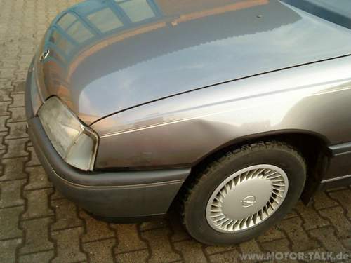

kann mir jemand sagen welche Nummer der Farbstreifen auf dem Foto haben müsste? Bzw. wo ich den herbekomme?
Der Kotflügel ist nichtmehr drauf aber auf dem neuen und auf der Tür fehlt der Streifen. Möcht ungern die restlichen auch runterfönen, wird man auch sehen...

So, der Blick in den Teilekatalog PA-110 "Fahrzeugbeklebungen" von 9/89 brachte folgende Informationen:
Es gibt einen Satz (4 Teile) in "Dunkelsilber-Metallic" 1791728 und einen in "Hellsilber" 1791729. Die Türen sind scheinbar nicht mit dabei. Jedenfalls fehlt der Streifen dort auf der Abbildung, also nur Kotflügel und Seitenwand rechts sowie links.
Und dann gibt es noch einen einzelnen Streifen in "Anthrazit" für den Kotflügel links mit den Nummern 2160132 und 2160237. Eine Unterschied zwischen den Streifen ist aus dem Katalog nicht ermittelbar. Für Anthrazit scheint mir der Streifen bei dir allerdings zu hell.
Dank dir...
Die sind weiß, mein ich. Vielleicht aus dem Zubehör, keine Ahnung. Leider kann ich den damaligen Neuwagenkäufer nichtmehr fragen. Im ECAT find ich auch nichts.
Werd die wohl ausmessen und schauen ob ich was passendes bei Ebay zusammenwürfeln kann.
Im Zubehör gab es in den 80/90ern auf jeden Fall Streifen in allen Farben und Formen.
Wenn ich mich recht erinnere in jedem Kaufhaus...
Gefällt mir jedenfalls ganz gut, möcht ich also sozusagen als zeitgenössisches Tuning drauf lassen 😁
