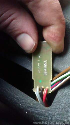

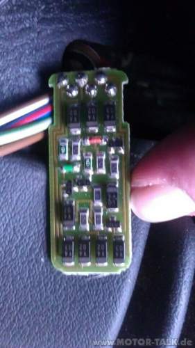

Unter dem Schalter für den linken Fensterheber stzt noch so eine kleine Platine in einem Kästchen am Schlter angeklipst
Da sind 6 Drähte dran Rot, Schwarz, Grau, Grauweiss, Braun und Braun/weiss
An Rot Schwarz und den Grau grau/weissen liegen bei offener fahrertür und eingeschalteter zündung 12 V an Braun hat Massedurchgang und Braun/Weiss hat ca 3 Volt
Kann es sein das die Platine nicht mehr durchschaltet?
Und bevor ich da noch was ganz kaputt mache Sollte ich mal versuchen auf die Braun/weisse Leitung am Schalter 12V anzulegen und kucken ob die FH dann wieder funzen?
Ich hab 12V mal an Blau/rot angeleget beifahrerseite und die scheibe fuhr runter dann an grün/weiss am schalter 12V drauf und scheibe fuhr hoch
Isch hab auch noch mal Blder gemacht von der Platine und vom Fh Schalter Fahrerseite häng ich mal mit an sind allerdings nicht knackscharf geworden ist halt handy foto
Für sachdienliche hinweise danke ich euch schon mal im vorraus
Lg Tiger
Fh Schalter Li
Platine unten
Platine oben 1
Jup, den Fehler kenne ich. Da sind ein bzw. mehrere Bauteile auf der kleinen Platine defekt sodass diese falsch durchschaltet. Kann ich gerne reparieren falls das Problem noch aktuell ist.
