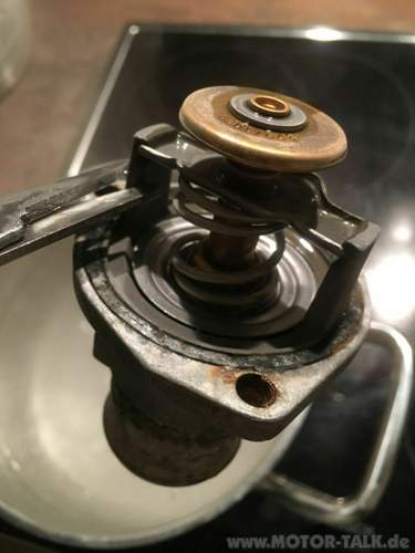

Thermostat:
Habe ein neues Thermostat verbaut von Hajus-Autoteile.
--> weiterhin nur 80°
Altes Original Thermostat im Kochtopf getestet und jetzt wird es Seltsam
---> Macht erst SEHR spät bei kochendem Wasser nur einen winzigen Spalt auf (siehe bild)
für meine begriffe hängt es also eig. eher im geschlossenen Zustand fest.
Wieso wird mein Wagen dann aber nicht warm?
und Wieso habe ich dann schon nach kurzer Warmlaufphase heißes Wasser
im Langen Kühlkreislauf, wenn doch das Thermostat erst bei 100° einen winzigen spalt aufmacht?

Das liegt vermutlich schon am Thermostat. Zu dem Phänomen bei deinem alten Thermostat: Es sind immer zwei Temperaturen eingestempelt, bei dir jetzt 94° und 107°. Die erste Zahl gibt die Öffnungstemperatur an, die zweite Zahl die Temperatur bei welcher die maximale Öffnung vorliegt. Die Elemente sind mit einem Dehnwachs gefüllt und werden im Prüfbad auf die richtige Temperatur justiert. In deinem Fall bleibt das Thermostat vermutlich hängen, nachdem es ein Stück weit geöffnet ist. Das reicht bei diesen Temperaturen damit das Auto nie warm wird.
Hajus hört sich nach Billigteilen an, zumindest sagt mir der Hersteller gar nichts. Original ist immer Wahler oder Behr verbaut. Du kannst einfach prüfen ob beide Schläuche zum Kühler warm werden, wenn ja, öffnet das Thermostat zu früh. Alternativ den Kühler vorne mit einem Stück Karton abdecken und schauen ob die Temperatur steigt.

Genau das verstehe ich ja nicht. das originale GM öffnet erst SEHR spät und nur minimal
(was im sommer scheiße wäre im winter aber anscheinend ja egal) und trotzdem
kommt er nur auf 80° betriebstemperatur und die Schläuche zum Kühler sind sehr früh SEHR
warm.
irgendwie komm ich da nicht drauf klar.
Moin
wenn ein fahrzeug ein gewisses Alter erreicht hat ,
sollte man immer ein Thermostat mit Gehäuse verbauen !
https://www.ebay.de/i/112577053807?chn=ps
das hat nicht nur etwas mit dem Öffnen des Thermostates zu tun,
sondern auch mit dem Dichthalten ,nicht das Kühlwasser schon leicht
am Thermostateinsatz vorbeiströmt !

Hey !
1. Motor Zeigt nun 90° an !
ich habe den einpoligen Sensor für den Tacho getauscht.
Weiterhin verbaut ist das neue Thermostat.
2. hoher Spritverbrauch bleibt natürlich.
