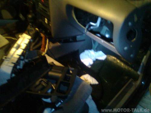

Muß mich mal wieder melden. Heute Wärmetäuscher ausgebaut, man man man is das ne Arbeit. Zirka 4 Stunden gebraucht 😰 Dafür hatte ich dann das Ding in den Händen. Die Abmaße passen genau wie die bei ebay angegeben. Wirds dann gleich mal zum Bestellen werden.
Aber weils schon in einen rutsch geht, neue Wasserpumpe wird auch eingebaut und neues Thermostat auch. Wann schon dann schon 😛 Ist scho ne Arbeit das Armaturenbrett auszubauen, 1mal und nie wieder oder wie war der Spruch ? 😁
War aber noch der Originale drinne, hat ziemlich lange gehalten. Den ganzen Fußraum trocken legen is auch ne Arbeit, aber was tut man(n) sonst zum Feiertag...
Wenn man den neuen Wärmetäuscher wiedereinbaut, wie griegt man den am besten wieder Dicht? Schaut mich so "filigran" aus der Anschluss und die Metallleitung...
vg
+2
Hallo! Sieht nach Omega mit Klimaanlage aus!! ohne gehts um vieles einfacher!! gruss!
😁 jo mit Klima
