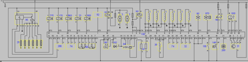

Hallo,Robert!
habe doch noch einen Schaltplan,MJ2003 gefunden!
wenn ich den richtig auslege,so läuft die INTANK-Pumpe über die F18 und
die am Fahrzeugboden liegende INLINE-Pumpe über die von DIR erwähnte F 64 und K16 !
mfg
Hab´s nochmal angesehen:
Beide Pumpen laufen über FV2 - Relais - F18 (die ich vorhin übersehen habe). F64 ist unter anderem für die Steuerung. - siehe Skizze.
Auch die F64 habe ich - entgegen meiner Behauptung von vorhin - gefunden, sie ist nur auf einem anderen Platz (die Anordnung ist ein wenig anders als auf dem Foto)
Das Foto dürfte vom U25DT sein - den Y25DT hat es im Mj.00 noch nicht gegeben.
Bei einer defekten F18 dürfte er gar nicht laufen, da kein Diesel gefördert wird und die Hochdruckpumpe die Saugleistung wahrscheinlich nicht bringt - was es noch auszuprobieren gilt.
Ich hoffe die Verwirrung nicht noch vergrößert zu haben.
LG robert
habe es zwar schon ausgeblendet,da ich jetzt ins Bett gehe,aber wenn ich es
noch im Kopf habe so versorgt die F64 das Relais K 16...
Du warst schneller,Robert und deine Skizze war dann auch zu sehen!
ohne diese beiden Pumpen würde er sehr,sehr schwer laufen,da dürfte ja kein
Tropfen Diesel zurücklaufen!
evtl bekommen WIR ja noch ne Antwort ob beide Pumpen surren!
hatte noch nen anderen Schaltplan bei mir gefunden,Punkt 3  sind die Pumpen!
aber noch keine Legende!
mfg
Motorsteuerung-y25dt
Hier noch das Bild vom Relaiskasten Y25DT Mj 2003
LG robert
Relaiskasten-y25dt
