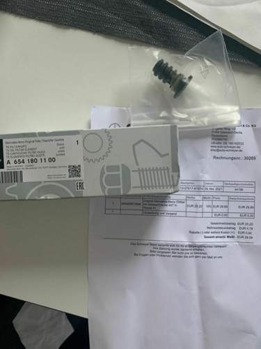

Ich hab jetzt 10L 229.71 (Original Mercedes) für 70€ inkl. Versand bekommen. Ich finde das nicht Teuer. Da sieht das mit dem Filter anders aus 🙂 der wird wahrscheinlich um die 30€ kosten. Aber da hab ich noch keine Teilenummer gefunden.
@kevdiablo schrieb am 8. November 2021 um 05:36:18 Uhr:
Also ich werde definitiv nicht 2 Jahre mit dem selben ÖL fahren! Ich werde einmal im Jahr auf jeden Fall ein Ölwechsel machen.
Original Ölfiltersatz A 654 180 11 00
Ölablaßschraube Kunststoff: A 002 990 20 17
beides zusammen ca 37€ beim freundlichen MB Händler, die Ölablaßschraube ist nach Vorgabe zwingend zu erneuern.
Du bist der Beste! Danke ! 🙂 gleich mal bestellen
Ich hab beides über eBay für 30€ bekommen inkl. Versand.
Dann muss ich nur mal schauen, wann ich den Wechsel mache 🙂
Danke nochmals
