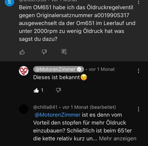

Hallo alle zusammen.
Ich habe eine Frage.
Was ist das A0019905317 ?
Und passt es für OM651 220CDI vor Mopf ?
Wenn ja, Vorteile und Nachteile.

Also Motorenzimmer hat für den M272 gesagt das zu viel Öldruck die Kette überspannt, beim Om651 war das eine stille Abänderung für das Mechanische Ventil und Motorenzimmer sagt ebenso mann sollte es verwenden sowie ein 40er öl mit 52 Freigabe habe es selbst verbaut und habe grad 395tsd km nur beim Kaltstart brummt er lauter hat mann gleich nach dem Tausch gemerkt.
Also, eine zugelassenes 5W40 wäre erstmal erste Bürgerpflicht, bevor ich einen Eingriff in den Motor vornehme.
Die Fundstelle zum Zimmer-Video kannst Du ja mal posten.
Video unfassbarer Schaden vor 1 Monat hat mein Kommentar zugestimmt in dem Video hat jemand den Stecker für den schalter abgenommen dann hat mann vollen Öldruck siehe Video.
Hast du mal einen Link?
https://youtu.be/aJyJzV1XakE?si=Okl_UkFEqZX8t50v

Ja aber das beim m276 doch für den Om651 hat er auf mein Kommentar in dem Video geantwortet und gesagt das Problem ist bekannt für den OM651 und mit der Verschlussschraube wäre es besser 😉
Bist du der Fabii8321?
Dort antwortet auch nicht J.P., sondern irgend Einer. Äpfel mit Birnen sollte man nicht vergleichen. Das stimmt schon.
