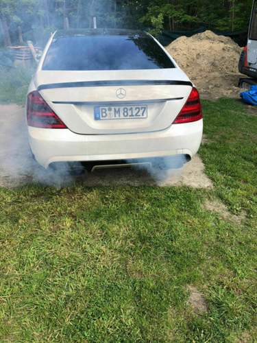

Hallo liebe gemeinde,
bin schon seit etlichen jahren bei Motortalk angemeldet und habe immer wieder Themen rescherschiert und war auch des öfterern eine super Hilfe.
Ich Bin schon (leider) seit jahren kein Golf fahrer mehr sondern habe mich der Marke mit dem Stern verschrieben. Über den 210er 320 CDI (einfach ein Traum gewesen, heull das ich ihn nicht mehr habe) bin ich zu einem w220 gekommen den ich in 3 jahren mühevoller wartungsstauabarbeit perfekt hinbekommen habe. Den fährt nun meine Frau und ich habe durchzufall einen W221 s320 CDI BJ. 2008 225tkm bekommen. Soweit so gut, nun zu meiner kleinen leidensgeschichte...
Januar kam der Fehler Nockenwelle zu kurbelwelle passt nicht mehr...
Steuerkette getauscht-war auch zu lang
Seitdem Qualmt er ganz böse aus der Abgasanlage... Gut dachte ich mir, motor läuft ja sahne, mach ich mal ne runde zum freibrennen. Turboladerwelle gebrochen.... Däm, so ne scheiße... Gut neuen Turbo geholt vom Turbotechnik24, Kurbelgehäuseentlüftung neu, Rußpartikelfilter zur regenerierung gebracht, Einlasskanalabschaltung den Motor auch gleich neu sowie Ölkühler, wenn man schon dabei ist.
Alles zusammengebaut, immer noch das gleiche fänomen. Kalibrierpunkte der Injektoren und Werte des LMM angeschaut, Injektoren waren nicht mehr so prall, also Regenerierte von Dieselfix-neuss. Filter natürlich auch gleich neu...
Keine änderung, Kein fehlerspeichereintag, nur ist mir aufgefallen das nach nichtmal 300 km der partikelfilter wieder zu 90% gefüllt sein sollte laut STARDIAGNOSE... Differenzdrucksenor auch neu... Genau das gleiche ergebniss...
partikelfilter ab und mal ohne Abgasanlage laufen lassen, qualmt schon vorher.
Ladeluftkühler Abgedrückt im Wasserbad - Dicht.
Turbolader und Steller Arbeiten Sauber.
Festgestellt das der Kat am Partikelfilter nen fetten Riss hat, diesen samt Rußfilter rausgekloppt und Ausprogramiert. Keine Angst, es kommt auch ein neuer wieder rein, nur will ich den fehler erstmal an sich finden.

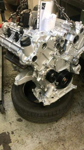

Druckverlusttest durchgeführt, leichtes zischen aus dem Öldeckeleinfüllstutzen. Kopf ab und Motor ab zum Motorbauer.
Jetzt sind Neu:
Nockenwellen,
Hydros,
Pleu sowie Hauptlagerschallen,
Übermaßkolben mit neuen Ringen,
Wasserpumpe ventilschaftdichtungen,
alle Dichtungen am Motor,
Injektoren,
Einlasskanalabschaltungsmotor,
Kurbelgehäuseentlüftung samt dem Simmerring,
Wassertemperatursensor,
Differenzdrucksensor,
alle Filter sowie alle Flüssigkeiten.
Kann Jederzeit mit der Stardiagnose alle möglichen werte aufrufen.
Ich bin ein eigentlich guter KFZler der nicht ganz doof ist, aber ich komm einfach nicht drauf was hier Spinnt.
Bitte keine Rechtsschreiblehrgänge anbieten oder Sinnlose Quacksalberreien, nur Themenrelevante sachen damit man zusammen zum erfolg kommt. Ziehe den Post solange durch bis die Karre richtig läuft mit eurer unterstützung selbstverständlich.

Nachdem der neue Motor mit neuer Hochdruckpumpe drinne war und neuen LMM hat er nicht mehr gequalmt. 200-300 Km gefahren, alles gut. Motor hat volle Leistung, rüttelt sich nicht. Läuft wie ein Uhrwerk. Nächsten Tag eingestiegen, Bäm qualmt wieder wie Sau. Motorlauf ist auch Top.

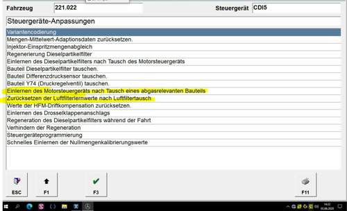

Und das Motorsteuergerät auch bereits komplett durch diagnostiziert?
Nicht dass dort was im Argen ist und deshalb im Kaltlauf zu viel Kraftstoff eingespritzt wird oder Ähnliches
@MichaGolf2 schrieb am 3. Juni 2020 um 13:23:59 Uhr:
Das sollte hier ein ernster Thread werden.
Ist der neue Motor angelernt worden?
