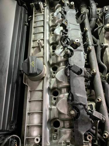

Hallo Leute,
ich habe ein kleines Problem. Bei mir ist leicht auf der Bank 1 Zylinder 2 der Injektor undicht und muss neu abgedichtet werden. Leistung ist da und kein Fehler im Kombiinstrument oder im Fehlerspeicher. Ich würde gerne schon alle 6 Injektoren neu abdichten lassen, wo es schon gemacht wird. Material und ausbau ist für mich kein Problem, das eigentliche Problem ist, das Verkokung in den Brennraum gelangen kann und Folgeschäden auftreten können. Deswegen würde ich das machen lassen. Hat jemand Erfahrung damit? Wo liegen die Preise? Was sollte es max Kosten? Komme aus NRW/ Oberhausen, Duisburg Grenze.

Hab es vor ein paar Monaten bei einer Zylinderbank machen lassen, also 3 Stück.
Sollte jede Werkstatt problemlos hin bekommen.
Klar, wie sauber dann wirklich gearbeitet kann man nicht sagen.
Hat man bedenken, sollte man wahrscheinlich eine andere Werkstatt suchen.
Kosten waren bei mir um die 300€ in einer freien Werkstatt, davon ca. 20€ Material.
Großteil der Arbeitszeit (über 2 Stunden) ging dabei allein für den Ausbau und Reinigung des undichten Injektors drauf, der war schon relativ fest verkokt.
Kosten/Arbeitszeit hängen also stark davon ab wie fest die Injektoren schon sitzen.

Ja das mach man, ich weiss ja nicht aus welcher Gegend du kommst , ansonsten für einen Check und Mengenabgleich würde ich dir sonst wohl helfen. Hab dafür auch alles da, vor allem manuellen Mengenabgleich machen ist wichtig , kalt und warm und dann weitersehen. Die Dichtringe gibt es im übrigen auch leicht verstärkt. Original 1,5 mm Stärke und die verstärkten haben 1,7 mm. Letztere gibt es nicht bei MB , muss bei Bosch oder anderswo kaufen. Viel Glück .....

Ich hatte auch am Om642 meines W166 einen undichten Injektor. Der war auch so verkokt.
Ich muss sagen, ich rate den Injektor in diesen Zustand von der Fachwerkstatt abdichten zu lassen.
Der ist innen im Sitz rundum sicherlich auch so verkokt, und dadurch läßt er sich nicht so ohne weiteres ziehen.
Ich habe ihn durch eine Harakirimaßnahme vorgelolockert bekommen, die ich aber nicht beschreibe, da sie falsch angewendet zu schwersten Verletzungen führen kann und grundsätzlich nicht zu empfehlen ist. (Musste aus der Not heraus so vorgehen, weil ich schon angefangen hatte). Erst dann habe ich mit sehr viel Geduld mit den Ausziehwerkzeug vorsichtig herausklopfen können. Die Hygiene ist mit Staubsauger und entsprechenden Reinigungswerkzeug (runde Messingbürste, Dichtstopfen usw.) gut in Griff zu bekommen. Muss allerdings auch sagen, ich habe sehr vorsichtig, materialschonend und sauber gearbeitet, von daher sicherlich um einiges länger gebraucht, jedoch würde ich es mir trotzdem überlegen es nochmal zu machen.
Weil wie gesagt, der muss erst mal überhaupt raus sein, dass erfordert Geduld und Vorsicht auch was das Material angeht.
Übrigens: Nicht nur den Kupferring wechseln, sondern auch die Halteschraube des Injektors erneuern, soweit ich das noch im Kopf habe.

So hart es klingt, im warmen Zustand geht er etwas leichter raus 😉
Genau manche sagen auch bei warmen Zustand bis 3000 U/min lockern und anziehen. Diesen vorgang paar mal machen, damit die Düse sich selber lockert. Aber ich will nix riskieren lasse es bei einem Meister machen.
Die Standard Kupferringe in 1,56mm Dicke und die Dehnschrauben für die Halterung der Düsen hab ich mir schon besorgt. 6x Ringe und 6x Schrauben haben zusammen 20€ gekostet. Ist i.O. finde ich.

Das meine ich mit Harakiri 😉
Der Injektor kann dabei wenns blöd geht durch die Decke schießen. Aber in der Not wird man schon gerne mal fahrlässiger. Also lieber nicht so weit kommen lassen.
Ich habe am Anfang auch überlegt, alle neu abzudichten, um es nicht mehr so weit kommen zu lassen. Fahr aber jetzt schon gut 50tkm mit den 5 restlichen alten Kupferdichtungen herum😉
