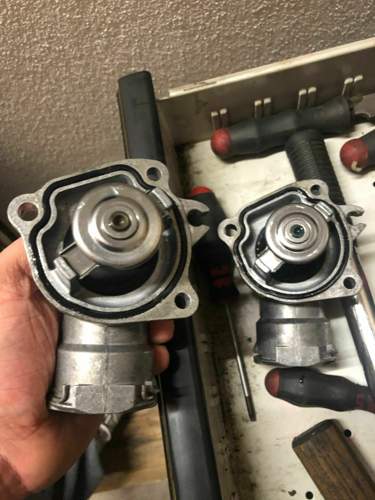

Nachdem ich Probleme mit der richtigen Teilenummer für den Austausch Thermostat hatte, anbei einige Infos die anderen vielleicht weiterhelfen:
Auf dem Original ist die Teilenummer nicht vollständig erkennbar (siehe Foto) und MB wollte verkaufen und die Teilenummer nicht nennen.
Für meine 350 CDI aus 2011, OM642 gelten zwei Teilenummern:
Thermostat A6422002215 und A6422001615.

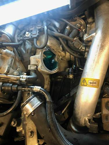

Der Wechsel ist durchaus selber machbar gerade wenn alle Schrauben leicht gehen, aber ich hatte pech die untere lange Schraube bei meiner 265PS Version war sehr fest.
Sie ließ sich erst lösen nachdem ich richtig Platz hatte und sie auch mit einem Hammer mal zum nachgeben Anregen konnte.
Das ist schon riskant da sie in der Ansaugbrücke verschraubt zu sein scheint und die ist etwas teuer.
Also musste ich die Ladedruckleitung entfernen wobei natürlich der grüne O Ring kaputt gegangen ist (hatte zum Glück noch einen aus Chrysler zeiten) und noch einiges an verkleidungen.
Auch die Rücklaufleitung und 2 Kraftstoffleitungen störten beim gerade auf die Schraube kommen.
Mein Tip als erstes die untere Schraube lösen wenn das geklappt hat dann geht es ohne große Probleme. Wenn nicht dann evtl. doch die Werkstatt machen lassen.

Der Tausch ist wg. der Anleitung relativ einfach. Beim w207-er OM642 haben die anscheinend die Leitungen etwas "besser" angelegt, daher war das verrücken / ausbauen der Ladeluftleitung nicht notwendig. Einzig das "abklipsen" von der Dieselrückführung war ausreichend um die sinnlos lange Schraube, samt Thermostat aus dem Gehäuse zu entfernen. Rein / raus in ca. 30 min. samt schauen wie wo was ist.
Rausgekommen sind ca 0,5l Küherflüssigkeit - nach dem Austausch wurde der Ausgleichsbehälter gefüllt und die Dicke-Leitung "massiert". Leider konnte ich den besagten "Kühlkreislauf spülen" Punkt nicht finden. Nachdem ich eine Runde gedreht hatte, wurde wieder die Betriebstemperatur erreicht und es kam auch keine Meldung dass Kühlerflüssigkeit fehlt. Werde morgen in der Früh erneut schauen wo sich das Niveau befindet.

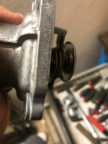

Interessant jedoch ist, dass auf den Thermostat eine Öffnungstemperatur von 92°C steht (eingraviert), dieser Wert jedoch im Xentry genau bei 80 Grad stehen bleibt, dennoch erreicht die Anzeige im KI ganz normal 92°C und dort bleibt sie stehen..
