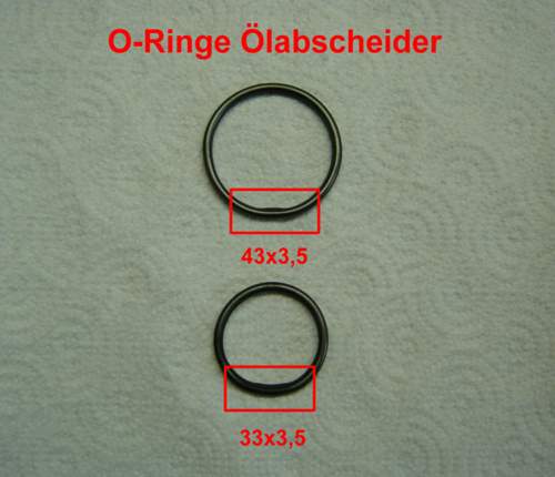

Wenn dein Ölabscheider zwischen den Gehäusehälften undicht ist dann wurde er schon mal unsachgemäß zerlegt oder montiert, soll heißen dann brauchst du einen neuen Abscheider. Zur Montage benötigst du u. g. O-Ringe und wenn der Formschlauch mit dem Heizelement die Fehlerquelle ist dann auch diesen.
Ölabscheider A 611 011 03 34
O-Ring A 611 997 06 45
O-Ring A 611 997 05 45
Formschlauch A 612 016 16 81
Der Ölabscheider selbst kann sich nicht zu setzen, das geht technisch gar nicht. Wenn er dann doch "dicht" wäre drückt der Motor (je nach Verschleißzustand) nach kürzester Zeit das Öl aus den WeDiRis der Kurbelwelle.

danke für Deine ausgiebige Antwort. Komme gerade aus der Garage, hatte dort mal den Ölabscheider demontiert. Die O-Ringe sind ziemlich zerquetscht und die Anschlüsse zu dem Formschlauch haben m.E. auch ziemlich viel Spiel. Ich denke, dass ich mal den ganzen Kram erneuere. Mal sehen, was das bringt.

Bei mir waren die O-Ringe nicht korrekt eingebaut und sahen so aus.
1-o-ringe-alt
