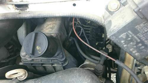

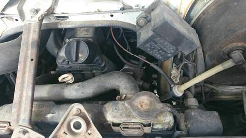

Hallo Leute,
wir haben einen Mercedes Benz 409D, Chassis T1, mit einem Niessmann Bischoff Clou Aufbau. Steht Flair im Profil weil der alte Clou gar nicht mehr erscheint ;-)
Baujahr 76, 160000km, alles einwandfrei soweit.
Der Motor ist ein 617.913, baugleich wie der 617.912, abgesehen von dem Ölfilterschlauch.
Ich würde gerne wissen wann denn der Zahnriemen bei diesem Motor gewechselt wird?
Soweit ich weiss hat der 617er einen Zahnriemen, aber selbst dabei bin ich mir nicht sicher ob Zahnriemen oder Steuerkette.
Ich weiss auch nicht welcher Zahnriemen verbaut ist und ob sich das abgesehen vom Aufmachen und Nachschauen auch herausfinden lässt. Und falls es verschieden Qualitäten beim evtl. Zahnriemenwechsel zu bachten gibt, wäre ich für diese Info auch sehr dankbar.
Also, vielen Dank, Michael.
27 Antworten
Bei Mercedes ist es durchgehend eine Steuerkette .. von Zahnriemen ( ausnahme Fremdmotorisierung ) hab ich noch nieh gehört .. der 617 ist ein reiner mercedes Motor ..Jol.

88 PS ?
@klausram schrieb am 25. Oktober 2015 um 19:58:18 Uhr:
88 PS ?
Ja
Schau dir die Bilder an

Also unser Womo ist ein T1, Bj 76, ein 409D, ohne Turbo, der mit 88PS.
Mit dem Gewicht und dem Aufbau eine echte Schnecke, aber wir haben ihn jetzt 20 Jahre und es ist immer noch ein tolles Teil.
