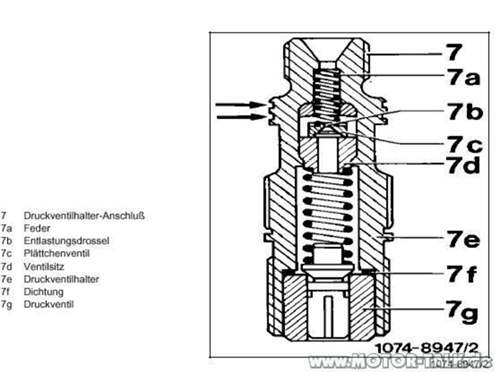

Update: Habe mit dem Düsen-Überholer sprechen können, sehr nett.
Es sind tatsächlich DTP verbaut, meine davor waren Monark. Neuer Liefertermin wohl dieses Jahr noch, aber ungewiss, evtl. stellen sie auch keine mehr her, wird sich zeigen. Die DTP werden auch in Deutschland gefertigt.
Es ist wohl so, dass seiner Erfahrung nach das Geräusch nach Erneuern der Druckhalteventile besser wird, da diese den höheren Einspritzdruck neuer Düsen oft nicht mehr alle korrekt halten. Kann schon sein, klingt plausibel. Allerdings bin ich skeptisch ob das bei mir auch der Fall sein kann. Wahrscheinlich tausche ich die aber mal durch, um sie ausschließen zu können. Zumal der Motor im Stand auch leicht schüttelt (kann aber auch normal sein).
Kann man die Druckventile gefahrlos herausnehmen und richtig wieder einsetzen? Werde mir das erstmal an einer Ersatzpumpe ansehen...
Gruß,
Lasse
Quelle: WIS, Daimler AG
Druckventilhalter
Zahnbürste und bremsenreiniger....vorsichtig und nichts mit rausziehen was da drin sein soll. Is bei mir schon länger her. Einige wissen es genauer. Ganz ohne ist das nicht. Auch die bescheuerte anziehvorschrift sollte eingehalten werden. Die nuss gibts fürn zehner kaffeekasse beim boschdienst
die druckventilhalter o-ringe tauschen ist kein problem - alles schön sauber machen - 2 bis drei dosen bremsenreiniger und reinigungs-papier - besser lappen weil weicher - eine der besten anleitungen dafür ist diese seite:
http://www.poelmobil.de/.../r-esp_dichten.html
am geräusch hat sich bei mir nach tausch der dichtungen der druckventile nichts geändert - da müssen die aber schon total fertig sein - und das sieht man dann sehr eindeutig - es läuft eine suppe richtung motorlager - welches dann nach und nach zersetzt wird - dann schüttelt sich der motor auch...
das zeitaufwendigste daran ist die demontage/montage vom luftfilterkasten und der ansaugbrücke - die imbus-schrauben der ansaugbrücke gehen am besten auf wenn das noch warm ist - sonst besteht die grosse gefahr dass man diese abdreht und dann darf man die schrauben in einer mühseeligen odysee aus unterschiedlichen methoden entfernen - am besten gleich auch die schrauben danach erneuern - auch die dichtung darunter braucht man - ausser man hat so was wie quick gasket was aber nicht so schön aussieht - die ansauggummis sind auch mühsam - ausser man hat zwei hände mehr zur seite - wenn nicht - in warmen wasser aufwärmen dann werden die schön weich und gehen leicht drüber.
Die ESP macht weiterhin ca. 800 bar Einspritzdruck, da ändern doch die Düsen nichts.
