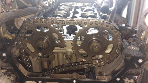

Einen so gearteten Schaden habe ich bislang noch nicht gesehen, aus dem Kettenrad sind zwei gegenüberliegende Segmente ausgebrochen.
Der Motor lief zum Schluss sogar noch, wenn auch wie ein Sack Nüsse und mit fiese quietschenden Geräuschen, vermutlich durch die Bruckstücke.
Die Nockenwelle ist nur einen Zahn versetzt, es besteht also noch Hoffnung für die Ventile.

Sprinter 906 Baujahr 2010, aktuell ca 350 tkm.
Die Teile sind alle noch original, der Motor war nachweislich noch nie auf.
Bis zum Ausfall gab es keine Auffälligkeiten, bis der Motor schlecht angesprungen ist und dann metallisch quietschende Geräusche von sich gegeben hat.

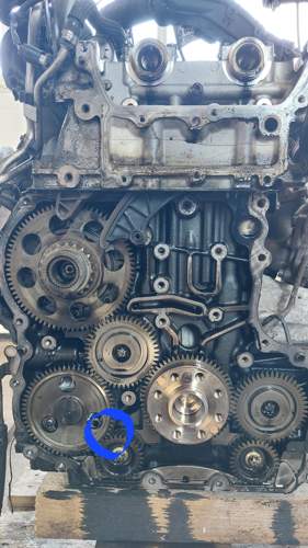

Nachdem der Kettenkasten nun offen ist, folgendes Bild:

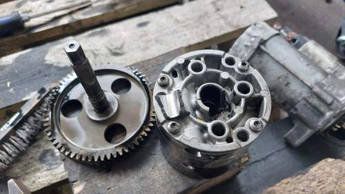

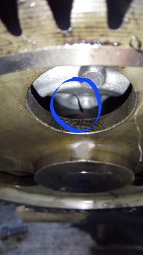

Sieht erstmal harmlos aus, ist es aber leider nicht. Einer der abgebrochenen Zähne ist auf das Antriebszahnrad der Ölpumpe gefallen und wurde dort wie durch einen Schredder zwischen Ölpumpenrad und dem Rad der Ausgleichswelle zerkleinert. Da die Zahnräder härter waren als der Lagersitz der Ölpumpe, ist dieser gerissen (Bild 2).
Dummerweise habe ich nur acht der eigentlich 10 fehlenden Zähne wiedergefunden, ich hoffe, den Rest hinter dem Antrieszahnrad der Ölpumpe oder in der Ölwanne zu entdecken.

Die Ölpumpe ist raus, den Lagersitz hat es komplett entschärft, entsprechend schlecht liess sich die Unterdruckpumpe ausbauen, da die Welle schräg stand.
Neue Pumpe ist im Zulauf, dann kann die ganze Geschichte langsam zusammen.
Das Werkzeug für die Lanchester-Wellen habe ich mir verkniffen, die wird wieder so eingestellt, wie sie war.
