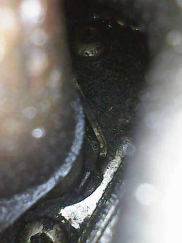

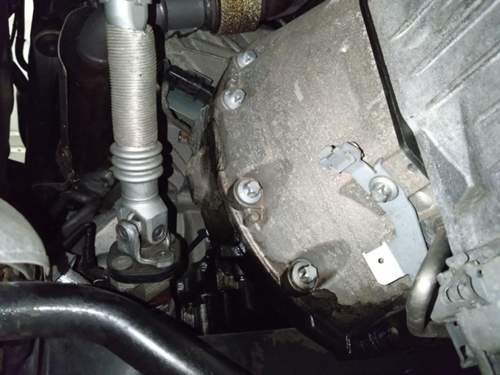

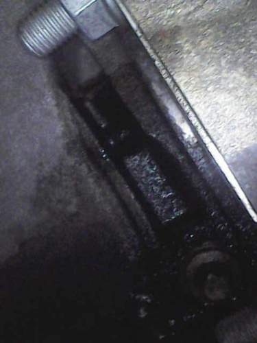

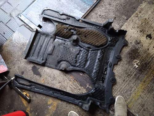

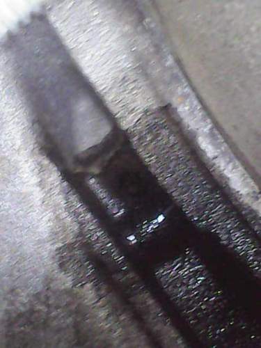

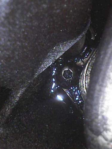

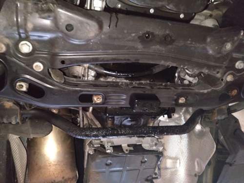

Ich habe heute in der Werkstatt die Unterbodenverkleidung abgenommen. Wie erwartet, war alles unterhalb der Getriebeglocke versifft und ein Teil der Verkleidung mit einer Mischung aus Ölschlamm und flüssigem Öl bedeckt. Leider konnte ich beim heißen Motor in der kurzen Zeit, die mir auf der Hebebühne gegönnt wurde, nicht zweifelsfrei erkennen, woher das Öl kommt. Ohne Endoskop ist auch von unten kaum was zu erkennen.
Anschließend habe ich ca. 750ml Motoröl abgelassen und versuchsweise 800ml Liqui Moly Ölverlust-Stopp 5182 eingefüllt. Glaubt man den Rezensionen auf Amazon, soll beim älteren Euro4-Motor (320CDI) eine realistische Chance auf Erfolg bestehen, während das Mittel beim neueren Euro6-Motor (350CDI) nichts bringen soll. Da die Teilenummer der Ölkühlerdichtung mehrmals durch MB geändert wurde, gehe ich davon aus, dass die Motoren ab Werk unterschiedliche Dichtungen haben und die neueren, die aus FPM bestehen, zwar etwas längerlebig, aber auch unempfindlich auf ÖVS sind.
Ich berichte nach ~1.000km, ob es etwas gebracht hat.
Der Motorraum und die Verkleidung wurden zum Schluss gewaschen. Da mehrere Stunden lang kein Ölaustritt zu sehen war, habe ich es kurzerhand mit der HU gewagt und zum Glück die Plakette bekommen. Was natürlich nicht heißt, dass die Reparatur verschoben wird.

Ich bin fast 900km mit ÖVS gefahren und muss das Experiment leider für gescheitert erklären. Zeitwiese sah es richtig gut aus (keine Ölflecken mehr), aber es kam dann plötzlich schlimmer als vorher (Riesenpfütze). Vielleicht war die Ablaufbohrung im V einfach nur verstopft und später wieder frei, so dass alles auf einmal abfloss.
In späteren OM642 sollen die Dichtungen aus FPM/Viton sein - einem Material, das lt. Liqui Moly unempfindlich auf ÖVS ist. Die wenigen Erfolgsgeschichten mit ÖVS im Netz beziehen sich wohl auf ältere Versionen des Motors.
Jetzt tropft es ständig während und nach der Fahrt und ich habe kürzlich zum 1. Mal vorsorglich 250ml nachgefüllt.

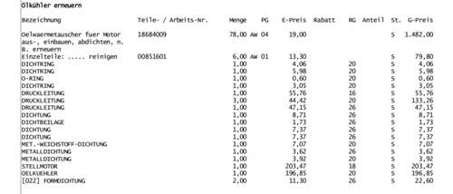

Anbei das Angebot von MB Berlin (Nettopreise). Der aktuelle Stundensatz beträgt 271 EUR brutto, falls es jemanden interessiert. Dafür wurde eine verdächtig kurze Arbeitsdauer von 6,5h angesetzt, andere Werkstätten gehen von 10h+ aus.
Ich muss mich diese Woche für ein Angebot entscheiden und schwanke zwischen MB Berlin und der freien Werkstatt 5. Ich will mit der freien Werkstatt im Vorfeld klären, wie es sich mit der Haftung für einen möglichen Motorschaden infolge der Reparatur verhält. Bei einer unzufriedenstellenden Antwort beiße ich in den sauren Apfel und gebe lieber 1.000€ mehr bei MB aus. Für Tipps zu diesem schwierigen Thema wäre ich dankbar.
MB will von sich aus 5x "Druckleitung" austauschen. Weiß jemand, warum?

Ich habe mir die o.g. Fragen von MB beantworten lassen:
-Der Wechsel der Druckleitungen ist nach WIS vorgeschrieben. Warum auch immer.
-Das Kühlwasser muss nicht erneuert werden, wenn es in einen sauberen Behälter aufgefangen wurde.
-MB tauscht nur die Ansaugbrücken komplett aus, wenn die Drallklappengestänge ausgeschlagen sind. Materialkosten 1.200€.
