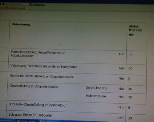

Der Turbo ist, außer mit den drei Schrauben am Krümmer, an der Unterseite noch mit einer Schraube an einer Stütze verschraubt.
Ölzulauf und Ölablaufleitung musst du ebenfalls abbauen.
Wenn du die Ablaufleitung ( das ist die untere Leitung ) abmachst läuft das Öl aus dem Turbolader ab, das ist schon etwas mehr Öl was da rausläuft, am besten mit einem kleinen Behälter auffangen.
Die Tellerfedern vom Vorkatalysator kann man eigentlich recht problemlos mit einer "Wassrpumpenzange" /kleinen Rohrzange zusammendrücken und dann die Blechzunge mit einem Schraubendreher aushebeln.
Die Drehmomente weiß ich nicht mehr alle so genau, müsste ich erst raussuchen, die von den Muttern Krümmer an Zylinderkopf und die drei Flanschschrauben Turbo an Krümmer weiß ich aber noch genau, die Muttern werden, wie auch die drei Flanschschrauben vom Turbo, mit 30 Nm angezogen.

Das sollte auch von oben machbar sein, ist zwar etwas umständlicher aber wenn man keine Bühne zur Verfügung hat muss man halt etwas mehr Aufwand in Kauf nehmen.
Das Rohr für den Meßstab aber nur sehr vorsichtig zur Seite biegen und nicht mehr als unbedingt notwendig, das könnte sonst schnell kaputt gehen.
Sorry, wollte die Drehmomente noch als PDF hier hochladen, irgendwie klappt es aber wieder mal nicht so wie es sollte mit meinem Konverter.
Deshalb hier schon mal ein schnell gemachtes Foto von den Werten.
Gruß.
Klaus
Drehmomente 320 CDI

Super! Hab ganz vielen Dank für Deine weitreichenden Infos.
Damit kann ich doch schon eine ganze Menge anfangen und gehe schon etwas entspannter an die Aufgabe dran :-)
