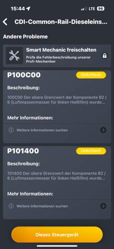

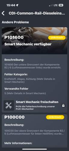

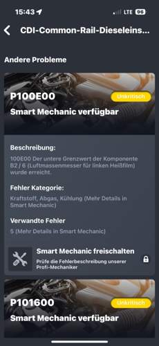

Guten Tag.Ich habe ebenfalls einen Cls mit den gleichen Problem.Beim Fehlerspeicher auslesen war es der Luftmassenmesser.Gelöscht und das Ruckeln war weck. War ca vor 4 Monaten und immer noch ohne Ruckeln.Irgendwann wird der Luftmassenmesser kaputt sein meint mein Mechaniker kostet ca 1000€
Hallo gemeinde
Cls 350 cdi bj 2011 4 matic 153000 km
Heute bei mir MKL an gegangen Auto ruckelte wenn man gas gibt warmes zustand.
Mit carly Fehler ausgelesen
3 Fehler von LMM links.
Fehler gelöscht kommt aber nach paar km wieder
Ist es eindeutig der LMM oder kann es was anderes sein?
Kann man einzeln LMM austauschen zb links oder
Muß man komplette teil kaufen?
Die LMM gibt es einzeln auch von Bosch, aber auf die Anzahl der Kontakte achten, denn da gibt es Versionen mit 4 oder 5 Polen. Also bevor der neue LMM gekauft wird, Stecker abziehen und nachsehen. Im Netzt gibt es vereinzelt Anleitungen wie der Anschluß des LMM vom Geweih abgeht.
Danke hast du ein link
Bitte es gibt so viele Anbieter im netz von bosch finde nichts
