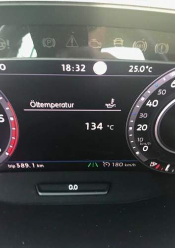

Hallo alle,
die Öltemperatur wird ja ab 50 Grad im Display angezeigt. Im Stadtverkehr steigt sie dann so bis zu ca. 90 Grad.
Heute zum ersten Mal Volllast auf der Autobahn gefahren. die Temperatur stieg auf ca. 107 Grad. Habe den BiTDI.
Ich weiß, dass Öl erst viel später den Siedepunkt hat.
Meine Frage: ab welcher Öltemperatur kann der Motor voll belastet werden?
(in der Sufu Tiguan 2 stand nix zu dem Thema)

Für kurze volle Belastungen reichen schon die 50-60°, für längere sollte es dann doch mehr sein. Aber das eine ergibt ja das andere 😉
Aber aufpassen, es geht hierbei nicht um das Öl an sich, sondern man leitet vom Öl Bauteiltemperaturen ab, die dann ihre passende Ausdehnung erreicht haben. Das Öl an sich würde das quasi auch schon kalt packen.
Ich habe meinen GTD erst bei 80Grad Öltemperatur voll gefordert. Damit bin ich immer gut gefahren (kein Ölverbrauch etc).
Bei den heutigen Ölen ist die Schmierfähigkeit auch unter Last nach relativ kurzer Warmlaufphase erreicht. Volllast über einen längeren Zeitraum, das sind vorher 20 Minuten mit 80° Öltemperatur für mich ein guter Richtwert.
Ab 50°C kann man schon bedenkenlos Gas geben😉
Die Temperatur die man angezeigt bekommt ist ja nur das Öl unten in der Ölwanne, das Öl im Motor selber ist schon viel heißer.
Im Bereich der Kolben wird das Öl locker 300-400°C heiß aber halt nur einen kurzen Augenblick (Temperaturspitzen) weil es sofort wieder ersetzt wird durch neues Öl und das heiße Öl kühlt sich unten in der Ölwanne wieder ab.

Meine Frage bezieht sich auf die Öltemperatur. Nicht auf die Wassertemperatur.
