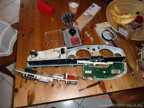

Und SO sah mein Nachmittag aus.
Ergebis:
-Kilometerzähler scheint wieder zu gehen (ohne etwas gelötet zu haben)
-Beleuchtung der Schaltstufen (Automatic) geht jetzt nicht mehr.
-Die 5 Lämpchen, die der Audi-Mann als "das sind wohl alle"... haben natürlich nicht gereicht.
-Anzeige für Auto-Check habe ich ganz vergessen und zeigt immer noch oft seltsam verzerrte Symbole.
-Die Glühlampe für die Außentemperaturanzeige ist eingelötet und ich muß sie erst irgendwo besorgen (Conrad, Modellbau-Laden o.ä.).
Danach Lenkstockschalter GRA durchgemessen... alles offensichtlich okay.
Und last but not least... nagelneue untere Türleisten fahrerseitig angeclipst 😁 Wie geeeeiiiil!
Arbeiten unter Laborbedingungen
Sind ja auch 7 Lampen 😉
Das mit der ATA hätt ich dir sagen können, gibts sogar eine bebilderte Anleitung zum Tausch. Gleiches gilt bei der Ganganzeige.
