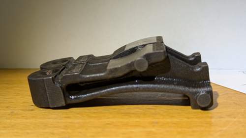

Um auszuprobieren, ob das Klackergeräusch sich verändert, habe ich heute probehalber beide Seiten um je 0,05 enger eingestellt (0,15 Eingang / 0,20 Ausgang) und bin 10km gefahren. Abgesehen davon, dass der Durchzug vor allem im unteren Drehzahlbereich merklich besser wird (gefällt mir), wurde das Klackern lauter, nicht leiser.
Beim wieder zurückbauen fiel mir aber was auf, was die Ursache sein könnte. Das angehängte Bild zeigt die Einstellschrauben der hinteren beiden Zylinder (zum Getriebe hin). Von dort kommt auch tendenziell das Geräusch. Beim Vergleich fällt der massive Höhenunterschied der Einstellschrauben auf. Beide sind aktuell auf die 0,200mm eingestellt, aber offensichtlich sind die Ventile/Federn der Gegenseite unterschiedlich hoch. Ich kann zwar nicht sagen was das ist, aber hier liegt definitiv irgendwas im Argen! Da ich die Werkzeuge nicht habe, um die Federn und Ventile auszubauen und nachzuschauen, warte ich auf den Ford-Mechaniker in meiner Werkstatt. Er soll die auf machen und reparieren was nötig ist. Dann ist hoffentlich Ruhe.
Kipphebel
ist zwar nich besonders gut das bild
aber meine fielmann augen sagen
die nockenwelle+schlepphebel sind hin

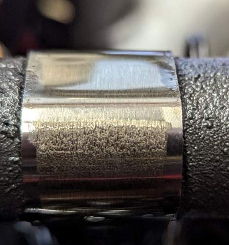

Die Nockenwelle ist ok, die stammt auch erst aus dem letzten Herbst. Aber bei den Kipphebeln hat Du Recht. Nachdem ich nachgemessen hatte, dass die Länge der Federn bei den Zylindern in etwa gleich hoch war (das war meine erste Vermutung), konnten es nur noch die Kipphebel sein. Daher habe ich den Kipphebel des 4. Zylinders und den des 2. Zylinders als Gegenprobe ausgebaut. Und siehe da, die Werkstatt hat es offenbar beim Tausch der Welle nicht für nötig erachtet, die Kipphebel mit zu tauschen. Jedenfalls kann ich mir nicht vorstellen, dass so ein Schaden in knapp einem Jahr und 2.000 km entsteht.
Habe gleich neue bestellt. Das sollte dann hoffentlich die Lösung sein. Halleluja!
Es war also doch gut, das Geräusch nicht zu ignorieren, weiter zu suchen und alles erdenkliche auszuprobieren. Murphy und die Runen haben gesprochen...
Verschlissener Kipphebel
Auf alle Fälle gut, dann Du so konkrete Rückinfo schreibst
Es werden ja noch mehrere das Problem haben
Aber meine Runen sehen auch, dass die Nockenwelle nicht im besten Zustand ist
